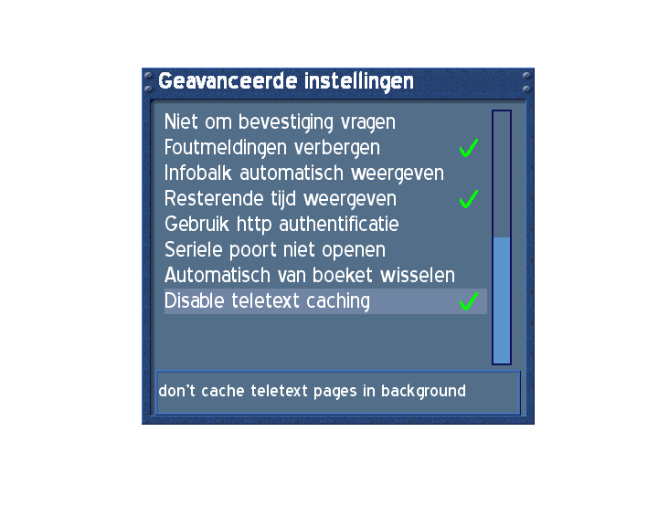

Heb net m'n eerste images gecompileerd en zie dat er bij gevanceerde instellingen de optie "Disable Teletext caching" bij is komen te staan, wat ik aan- en uit kan vinken .
Ik dacht dat hij wanneer ik hem aan vink langzamer door de pagina's zou zappen , maar merk hier nog geen verschil .
Weet iemand of dit nog maar optioneel is toegevoegd en dus nog niet werkt ?

Hoi Erik,
Dat is dan waarschijnlijk de reden waarom ze het in het menu opgenomen hebben om zelf de keuze te kunnen maken . (Zie OSD shot in bijlage)
