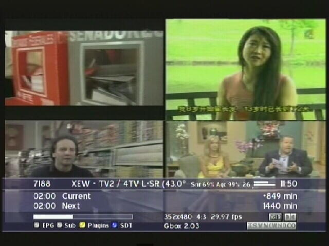

Hmm heb op die frequentie XEW - TV2 in mijn Captains lijst staan, zo geeft KingofSat hem ook weer. Op de LyngSat website staat op deze frequentie Televisa mosaic in een op Europa gerichte beam. De SNR op 12617 V 1562 5/6 komt hier (met een 88cm Triax) niet veel verder dan rond de 48%, terwijl de andere zenders van 70% tot 80% lopen.

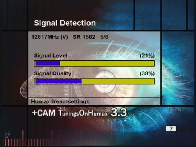

Krijg op de humax maar singal van 20 % en beeld gaat steeds blokken ;(
vroeger toen xhtv4 kreeg het zonder probleem maar nu dat ze het mosaic hebben niets <img src="/forums/images/graemlins/frown.gif" alt="" />
is de dreambox dan zoveel beter in ontvangen van zwakke signalen?
Het is gewoon een zwakke transponder ik krijg nu helemaal geen beeld en een paar dagen geleden nog wel.

Ik denk dat Pet123 er een flinke schotel aan heeft hangen, de Dreambox staat niet bekend dat hij de beste tuner heeft.

Als de schotel nog ergens te vinden is moet je rekenen op een 150 euro, en als je de plaatjes van @pet123 vergelijkt heeft de Humax ook duidelijk een mindere tuner dan de Dreambox als het tenminste op dezelfde schotel is getest.

zou kunnen bi mijn triax 78 cm heb ik signal level 49 % dus merkelijke meer dan met een gregiorian schotel ,maar mijn singal quality is slechts 20 % !
Hoe verklaar je dat dan?:)
Misschien je LNB?
Die vervangen is geen dure oplossing.
