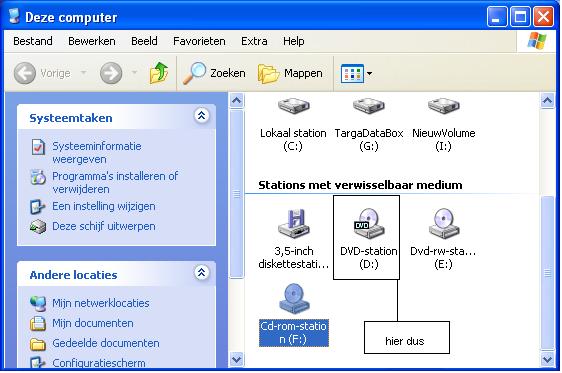

zo ziet het er bij mij uit(zie bijlage)

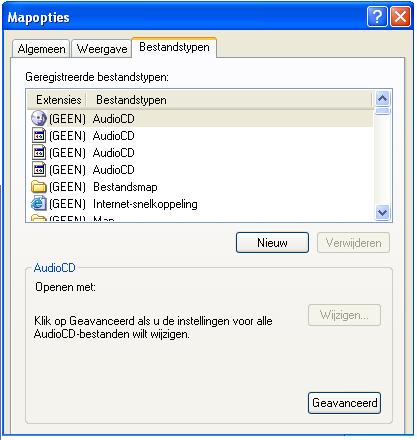

ik heb maar één cd/dvd-station icoontje,u heeft er twee,verder heb ik al de hele lijst afgezocht en er staat er echt maar één <img src="/forums/images/graemlins/confused.gif" alt="" /> <img src="/forums/images/graemlins/confused.gif" alt="" />

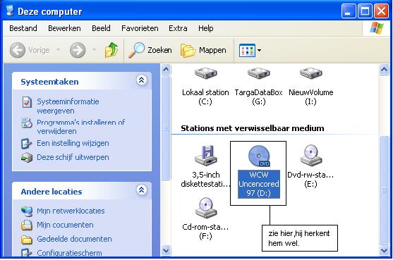

ja dat doet die wel,ik zie duidelijk de titel van de dvd.
verder heeft het pictogrametje van die dvd-station ook altijd dvd staan <img src="/forums/images/graemlins/loep.gif" alt="" /> <img src="/forums/images/graemlins/loep.gif" alt="" />(dus echt in het pictogram)
zie bijlage <img src="/forums/images/graemlins/loep.gif" alt="" /> <img src="/forums/images/graemlins/loep.gif" alt="" />

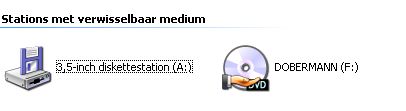

want als windows de dvd kan lezen ziet het er zo uit:
(als er geen ander icoontje op de dvd staat)
zie bijlage

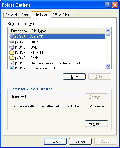

Kijk eens in de bijlage <img src="/forums/images/graemlins/wink.gif" alt="" /> <img src="/forums/images/graemlins/wink.gif" alt="" />
