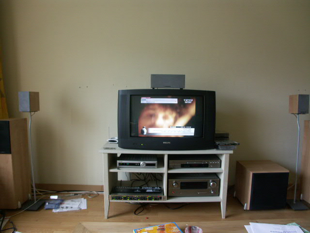

Melle Geplaatst: 2 augustus 2005 Geplaatst: 2 augustus 2005 Zoals het hier aangelsoten is : Topfield --> Scart (RGB)--> Ext 1 van TV Topfield --> Spdif optisch --> surround versterker. DVD --> Scart (RGB)--> Ext 2 van TV DVD --> Spdif optisch --> surround versterker. Als ik een dvd speel of een uitzending volg in meerkanaals audio zet ik de TV op "mute" zodat ik alleen het geluid hoor via de 7.1 set. Verder tak ik het audiosignaal van de scart van de TF af en leid dat via een compressor limiter weer bij de scart naar de TV. Dit om de luide reklames op te vangen en het verschil in volume van de diverse zenders. Melle DM500HD, Funke 99cm & StabHH120 & Smart Lnb, Funke 68cm & Duo Lnb Quad.
