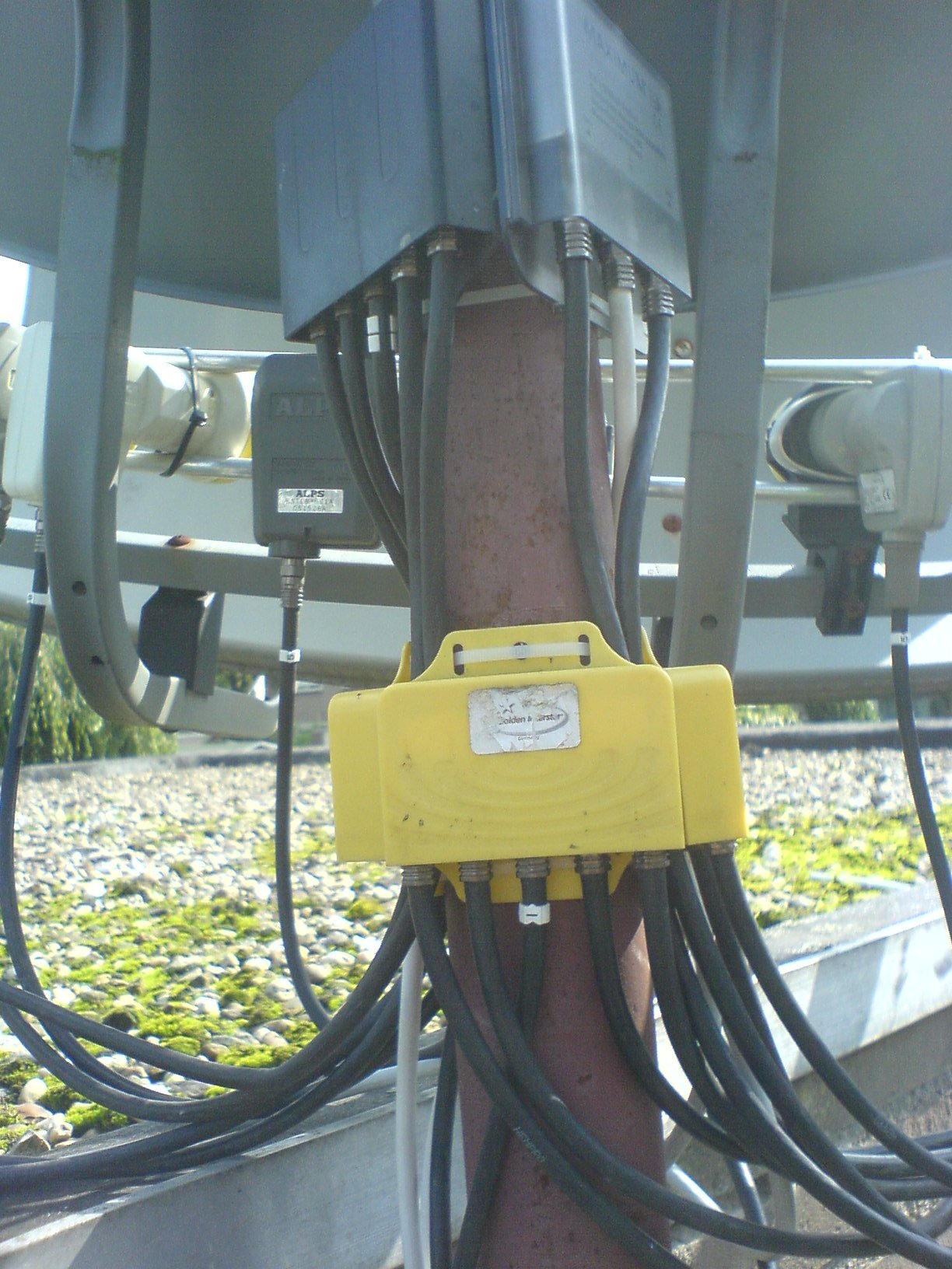

ik heb na me verhuizing me wave zo eigenlijk maar op het dak gezet.
nu ben ik begonnen het netjes maken . <img src="/forums/images/graemlins/crazy.gif" alt="" />
ik dacht zal er ook eens foto's van maken en op het bord zetten .
ik krijg morgen de trekbandjes nog binnen zodat ik het af kan bundelen .
het is allemaal genummerd en voorzien van vulca tape maar dat zie je helaas
nog niet op de foto's <img src="/forums/images/graemlins/smirk.gif" alt="" />
de kabels lijken lang maar dat zie je met het aan het einde wel waarom
meteen ook alles nog een keer na getrokken met METER!!( proberen doen de hondjes he ) . <img src="/forums/images/graemlins/grin.gif" alt="" />
Het systeem bevat :
1 wave t90
1 no name 120 schotel met stabb 120
4 4v switch
1 2v switch
1 cascade swich
een een handje vol lnbtje's
het spul is dus wel wat jaar oud maar moest opnieuw bekabeld worden.
Gaat stiekem toch wel wat tijd in zitten en heel wat f connectors. <img src="/forums/images/graemlins/blush.gif" alt="" />
ik zal nog wel wat foto's maken als het af is !
kijk eens naar mijn lnb houders ??? is da iets? zit al 3 jaar zo
verder wil ik mezelf bedanken voor deze dag rust , raad en daad <img src="/forums/images/graemlins/grin.gif" alt="" />
hej Tom,
feli met je constructie, ik heb zelf ook deze opstelling maar ben nog een beetje aan het zoeken naar verbetering.
ik heb dat zelfde gevoel als jou: er zit volgens mij meer in...
heb je misschien wat voorbeelden van singaal op bepaalde transponders?
mvg.Bert

En ik zie dat het bij jou ook zou kunnen, maar goed die keus heb jij dus niet gemaakt <img src="/forums/images/graemlins/grin.gif" alt="" />
Hoeft ook niet , want van de 5 switches zijn er 4 gegoten ! en kan er alleen zou er alleen vocht tussen de connector en het chasiedeel kunnen komen ! Er zit nog een zogenaamde nedis switch tussen die is wat meer vocht gevoeliger maar ook die geeft na 5 jaar nog geen problemen buiten , want dat is de oudste die er bij hangt <img src="/forums/images/graemlins/xyxthumbs.gif" alt="" />
