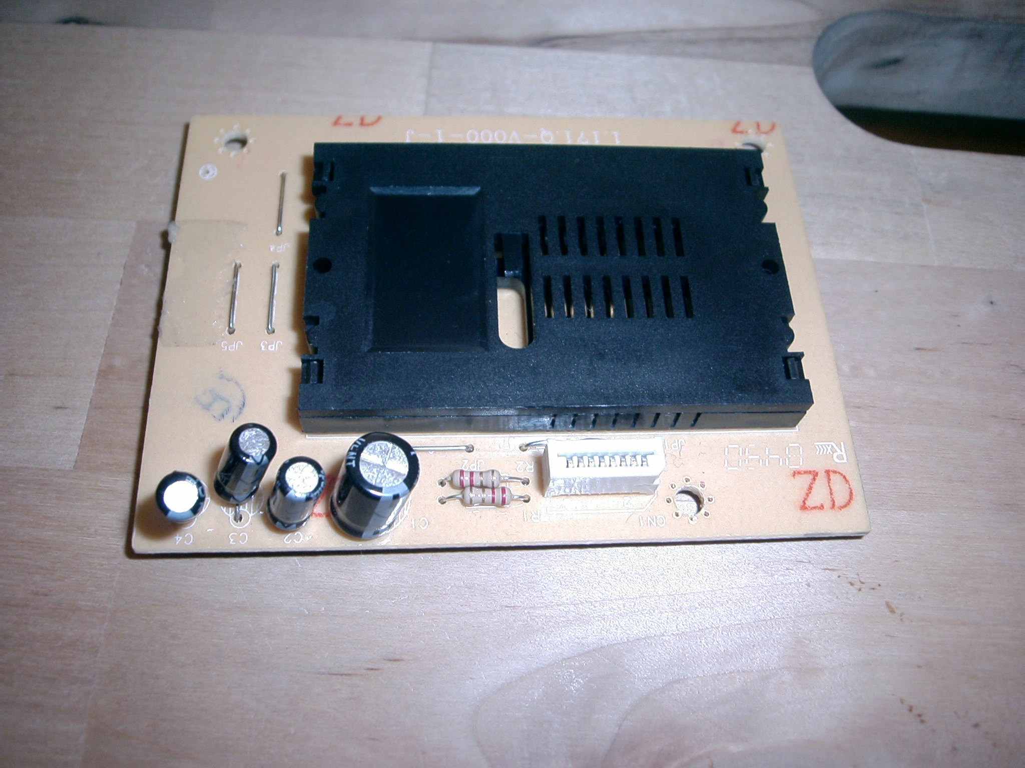

FS-7000 E+ Mvision cardreader
Ik vertrouw de cardreader niet, hij leest vrijwel geen enkele kaart, of maar heel kortstondig.
Is er evt iemand waarmee ik er eentje even kan uitwisselen??
Of iemand de weet of het makkelijk is om er eentje te bestellen bij de importeur??
Ik plaats er een foto`tje bij voor hoe die eruit ziet.
Alvast bedankt.
Grtz, Steven
Ga eens op zoek naar een slecht contact:
soldeer alles eens door en meet met een ohm-meter eens na om het maakcontact werkt; in de kaartconnector zit een schakelaar die wordt bedient zodra een kaart geheel is ingeschoven,
Het schakelaartje had ik idd gevonden, en gekeken of hij goed werkt, en dat doet hij ook wel.
Het enige wat vreemd lijkt, is dat er twee pootjes van de grote chip een beetje aan elkaar zijn gesoldeerd. Zal dat zo horen???
Verder zien de solderingen er op het gezicht goed uit.
Grtz, Steven
Ik heb de aanelkaar gesoldeerde pootjes losgehaald, en het kleine schakelaartje nog wat bijgesteld, en alles werkt weer!!!!
Dus mag dit topic gesloten worden!!
Grtz, Steven
Mooi zo <img src="/forums/images/graemlins/biggthumpup.gif" alt="" />
