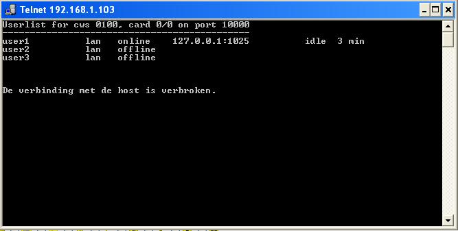

Hey,
na verschillende pogingen is het nog niet echt gelukt, de kaart in de server werd niet eens meer gelezen.
Heb de newcamd instellingen weer ff orgineel gemaakt.
heb cardserver op de server (*.103) aan gepast op het volgende:
Citaat:
# /var/tuxbox/config/cardserv.cfg
DESKEY = 01 02 03 04 05 06 07 08 09 10 11 12 13 14
SERVER_NAME = dreambox
DEBUG_PORT = 14000
ENTITLEMENT_PORT = 14001
ADMIN_PORT = 14002
ADMIN_PASSWORD = secret 00 00 00 00 00 00 00 00 00 00 00 00 00 00
#USER = user1 user1 lan 127.0.0.1 12000
USER = user1 user1 lan localhost 12000
USER = user2 user2 lan 192.168.1.104 12000
USER = user3 user3 lan 192.168.1.105 12000
DEBUG_INIT = yes
DEBUG_NET = no
DEBUG_ECM = no
DEBUG_EMM = no
SERIAL_PORT = 0
TCP_PORT = 10000
#SERIAL_PORT = 1
#TCP_PORT = 10001
en de eerste client (waar ik mee begin op *.104) heb ik newcamd aangepast:
Citaat:
# /var/tuxbox/config/newcamd.conf
# newcamd mandatory settings
# Use emulator?
EMU = yes
PREFER_EMU = no
AU = yes
OSD_TIMEOUT = 0
OSD_WEB_LOGIN = root:dreambox
SHOW_ALL_CA_SYSTEMS = no
DEBUG_ECM = yes
DEBUG_EMM = no
DEBUG_CWS = yes
DEBUG_CAM = yes
SHOW_PAT = no
SHOW_PMT = no
SHOW_ECM = no
SHOW_CAT = no
SHOW_EMM = no
SHOW_CWS_ECM = no
SHOW_CWS_EMM = no
EMM_REPORT_WRONG_SIG = no
DEFAULT_CW_DELAY = 0
RELOAD_CONFIG_ON_ZAP = yes
RELOAD_KEYLIST_ON_ZAP = no
CA_INFO_FILE = /tmp/cainfo.txt
CWS_CONNECT_TIMEOUT = 20
CWS_INCOMING_PORT = 12000
CWS_DEBUG_PORT = 12001
CWS_KEEPALIVE = no
ADMIN_PASSWORD = test 00 00 00 00 00 00 00 00 00 00 00 00 00 00
#CWS = uds 0 local local
CWS = 127.0.0.1 10000 user1 user1 01 02 03 04 05 06 07 08 09 10 11 12 13 14 lan dreambox
CWS = 192.168.1.103 10000 user2 user2 01 02 03 04 05 06 07 08 09 10 11 12 13 14 lan dreambox
nu kijk ik op de server of die de client online aan geeft...maar niet dus <img src="/forums/images/graemlins/anoniem.gif" alt="" />
wie helpt me verder?

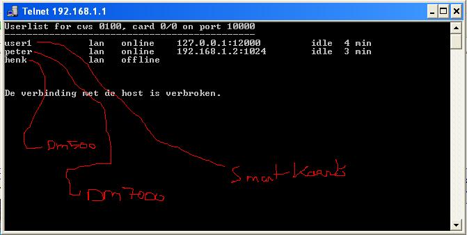

hey,
ik heb de users veranderd.
met succes!!! alleen heb ik het via mn ADSL router voor elkaar gekregen...niet via de switch...
instellingen als het via de router doe (server):
10.0.0.5
255.255.255.0
10.0.0.138
10.0.0.138
client heeft dan IP : 10.0.0.2
als het via de switch doe lukt het niet, heb alleen de ip adressen in cardserver en newcamd veranderd
192.168.1.1
255.255.255.0
0.0.0.0
0.0.0.0
client heeft dan 192.168.1.2

heb alles op het zelfde gezet (192.168.1.1 / 192.168.1.2 / 192.168.1.3)
ben er 8er dat de DM7000 wel verbinding maakt en in het lijstje online komt te staan (en ook netjes beeld geeft)
maar de dm500 niet...die maakt dus geen verbinding via cardsharing en blijft in het lijstje van de server offline staan...hoe krijg ik die online <img src="/forums/images/graemlins/disc.gif" alt="" /> <img src="/forums/images/graemlins/confused.gif" alt="" />
Dreambox DM800HD PVR, 500GB WD HDD
Dreambox DM600 PVR
TRIAX TDA78, Canal Digitaal DUO LNB
oplost
zat een schrijf foutje in,
las namelijk na het uitvoeren van: killall newcamd -> ./newcamd
dat ie een confict kreeg met de server naam ofzow...de cardreader had de zelfde naam als cardsharing.
op de clienten heb ik in newcamd de naam van dreambox in cardserv veranderd.
nu doet zich een nieuw probleempje voor
als ik de dreambox opnieuw boot moet ik vanuit telnet handmatig iedere x newcamd herstarten (killall newcamd -> ./newcamd) anders connect ie niet met cardsharing.
is er een optie om tijdens het starten van de dream dit automatisch te laten doen??
