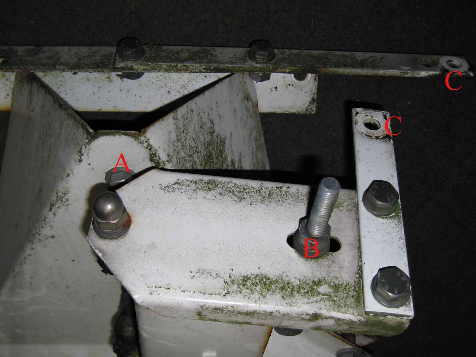

Momenteel ben ik een beetje aan het prutsen met het afstellen van mijn schotel. Dit is een Echostar 120cm schotel (met zo'n echostar sticker erop).
De polarmount heb ik onlangs een grote opknap beurt gegeven en alles werkt wel, maar ik heb problemen met het afstellen.
Ik gebruik een dreambox 7000s met de VBOX2. Ik heb de gemini software op de dreambox staan.
Even de procedure die ik gevolgd heb. Ik woon hier op 5.4E, dus de schotel heb ik 'recht' hangen op de sirius sat op 5E. De mount heb ik vast gezet op de paal toen ik een optimaal signaal had met rechte schotel op de sirius. Daarna heb ik gekeken of de schotel buiten 5E omhoog/omlaag (voor zichtig trekken/duwen schotel) moest. Als alle satellieten hoger/lager zitten dan stel ik moer 'B' bij (zie foto polarmount.jpg). Als de sat in het midden hoger/lager zit dan de uiterste sat posities (28e,30w) dan stel ik moer 'A' bij. Ik gebruik de satfind functie in de dreambox software om een maximaal signaal te krijgen. De actuator zit tussen de 'C' markeringen. Ik ontvang 30W behoorlijk slecht (62 procent signaal op de dreambox). Ik gebruik een Invacom LNB (40mm hals) en op de schotel kan ik eigenlijk alleen een LNB met smalle hals plaatsen. Hierdoor zit de LNB iets hoger dan eigenlijk moet. Kan ik hierdoor ook een (veel) zwakker signaal krijgen? Is er een LNB houder voor mijn schotel verkrijgbaar voor een LNB met 40mm hals? Wat moet ik doen om beter beeld te krijgen? Als op-/aanmerkingen zijn welkom.
Met vriendelijke groet,
Mark
Ps. De foto is van voor de opknap beurt <img src="/forums/images/graemlins/smile.gif" alt="" />
