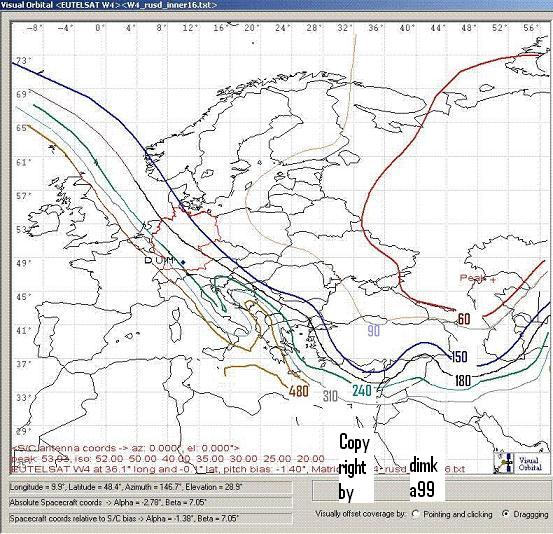

Gast Geplaatst: 13 augustus 2005 Geplaatst: 13 augustus 2005 Je gaat me toch niet vertellen dat jij die satelliet in NL ontvangt..? Ontvangst van de Russian Beam waarop NTV zit, is in Nederland namelijk vrijwel onmogelijk.
Gast Geplaatst: 13 augustus 2005 Geplaatst: 13 augustus 2005 @schans14, Â Het opzoeken van de frequentie zal niet zo'n probleem zijn. Het zal ongetwijfeld gecodeerd zijn en dat maakt het al iets lastiger. Maar het echte probleem zit hem in het feit dat het op de W4 uitgezonden wordt via de Russia beam. En daar heb je in Nederland een schoteltje van om en nabij de 3 tot 5 meter voor nodig <img src="/forums/images/graemlins/frown.gif" alt="" /> Â Â Â Â Met vriendelijke groeten <img src="/forums/images/graemlins/wink.gif" alt="" /> Â sattaz
schans14 Geplaatst: 13 augustus 2005 Auteur Geplaatst: 13 augustus 2005 Is dat zo? Jammer want ze zenden psv uit vanavond.. bedankt voor je antwoord. Â schans14 Triax 78cm met trio hotb/astra1/astra2 Triax110 Aluminium Draaibaar met moteck-SG2100A Diverse Cams--VU+DUO DREAMBOX DM500S
Gast Geplaatst: 13 augustus 2005 Geplaatst: 13 augustus 2005 Citaat: Is dat zo? @schans14, Ja, dat is zo <img src="/forums/images/graemlins/shocked.gif" alt="" /> Kijk maar eens naar het figuurtje dat ik geplaatst heb. De lijn die ontvangst met een 3,10 meter schotel aangeeft loopt zo ongeveer door jouw woonkamer <img src="/forums/images/graemlins/grin.gif" alt="" /> Je hoeft dus geen 5 meter schotel te plaatsen. 3,10 meter volstaat al <img src="/forums/images/graemlins/biggthumpup.gif" alt="" /> Kleinigheidje toch?! <img src="/forums/images/graemlins/loldev.gif" alt="" /> Met vriendelijke groeten <img src="/forums/images/graemlins/wink.gif" alt="" /> sattaz

Gast Geplaatst: 16 augustus 2005 Geplaatst: 16 augustus 2005 Mensen die willen proberen deze satelliet te ontvangen wil ik nog even op het volgende wijzen. Veel transponders op deze positie stralen hun programma´s in een links of rechtsdraaiende polarisatie uit. Gebruik je hiervoor een LNC/feedhoorn die voor lineare polarisatie, zoals bij ons gebruikelijk geschikt is, dan heb je ook nog een gigantisch verlies in je LNC-feedhoorn combinatie. Dit maakt de ontvangstsituatie alleen nog maar erger.
