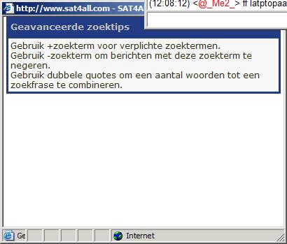

The Librarian Geplaatst: 19 augustus 2005 Geplaatst: 19 augustus 2005 Citaat: Ik had ingegeven zoek naar : HDDof harddisk niet werkzaam. Ome Merde kan je me een tip geven hoe of wat. Ik ben dan Ome Merde niet, maar heb je de tips voor geavanceerd zoeken ook gelezen? Dus zoekopdracht b.v als volgt opgeven" +harddisk +"niet gevonden" dan de tijdspanne aanpassen b.v. 1 jaar en eventueel in het lijstje links dreambox kiezen. suc6 ermee
