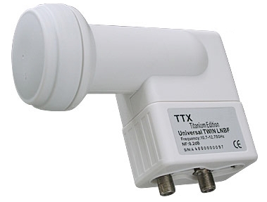

Je kan je huidige LNB vervangen voor een twin-lnb, daar kan je dan je tweede ontvanger op aansluiten. Met 78cm moet je naast Astra1 toch ook Hotbird kunnen ontvangen. (Extra twin lnb nodig en twee switches)

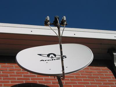

Astra + Hotbird:
Of je kan ook een elliptische schotel zetten ,
echter heb je wel 3 twin LNB's nodig + 2x disecq 1-4
28-19-13 oost = Astra 2/Eurobird - Astra 1 - Hotbird

Om drie satellieten te ontvangen heb je niet echt een speciale schotel nodig.
Op een 80 cm schotel kan je zonder problemen astra1, astra2 en hotbird ontvangen.

Eurobird 28,5°E/Astra 28,2°E - Astra 19,2°E - Hotbird 13°E <img src="/forums/images/graemlins/wink.gif" alt="" />
943156-astra--eurobird__astra__hotbird.j
Deze foto stond al ergens vermeld als bijlage ,
maar was TE groot om als foto te plaatsen ,
dus heb ik die een beetje verkleind <img src="/forums/images/graemlins/wink.gif" alt="" />
De originele:
http://www.sat4all.com/upload//718117-IMG_0024.JPG
http://www.sat4all.com/ubbthreads/showfl...part=1&vc=1

Twin LNBf = ontvangst 1 satelliet voor 2 satellietontvangers
Twin Monoblock = 2 satellieten voor 2 satellietontvangers

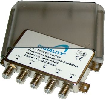

Je hebt 2x een diseqc 1-4 nodig hiervoor <img src="/forums/images/graemlins/wink.gif" alt="" />
Zie bijlage <img src="/forums/images/graemlins/smile.gif" alt="" />

De diseqc best vlak bij de schotel zetten ,
scheelt , meeeeeeeeters coax <img src="/forums/images/graemlins/wink.gif" alt="" />
