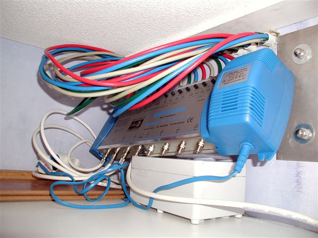

Yo! Geplaatst: 2 september 2005 Auteur Geplaatst: 2 september 2005 Ik zal mezelf nog even antwoord geven: het werkt. Ik heb nu een Visiosat met 4 Golden Interstar Quad LNBs, aangesloten op een EMP Centauri S. 170-CP-8 multiswitch. Deze ondersteund Diseqc 2.0 en werkt prima op mijn Dreamboxen DM7000 en DM500. En ik kan nu nog 4 extra ontvangers aansluiten! Misschien heeft iemand nog wat aan deze info... <img src="/forums/images/graemlins/cool.gif" alt="" /> (het zijn wel een hoop kabels hoor!) Groet, Yo! DM800 en DM8000. Visiosat bi-sat 13,19,23 en 28 via EPM 17/8 multiswitch.
Gast Geplaatst: 4 september 2005 Geplaatst: 4 september 2005 Citaat: (het zijn wel een hoop kabels hoor!) Daar bestaat ook nog een mooie oplossing voor: 4-voudige coax. Gewoon vier coaxjes met elk een eigen kleur, waar nog een extra plastichuls omheen zit. Werkt prima om de dradenboel en beetje overzichtelijk te houden. Die kleurtjes zijn ideaal om aan de andere kant van de kabel nog te zien wie wie is. Greetz, Lion.
Yo! Geplaatst: 4 september 2005 Auteur Geplaatst: 4 september 2005 Citaat: Citaat: (het zijn wel een hoop kabels hoor!) Daar bestaat ook nog een mooie oplossing voor: 4-voudige coax. Inderdaad, en die gebruik ik dus ook <img src="/forums/images/graemlins/biggthumpup.gif" alt="" /> Kijk maar eens goed naar de bijlage bij mijn vorig bericht. Groet, Yo! DM800 en DM8000. Visiosat bi-sat 13,19,23 en 28 via EPM 17/8 multiswitch.
