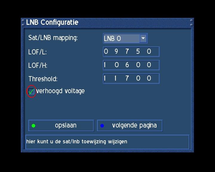

Bij gebruik van een dreambox kun je ook de spanning naar de LNB wat verhogen, zou beter resultaat geven.
Overigens gebruik ik zo'n 23 meter met standaard instellingen.

@satvet,
Heb de spanning op 115 staan, standaard staat die op 40 geloof ik.
Heb 70 meter gehad met prima signaal. Belden H125 kabel rocks de pan uit.
Citaat:
@satvet,
Dat is de instelling die bepaalt hoeveel stroom er aan je rotor geleverd wordt.
De LNB spanning kun je (iets) verhogen in het menu Satelliet configuratie.
Hier kun je de LNB spanning verhogen dus.
