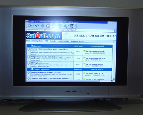

Ik moet zeggen, het ziet er veelbelovend uit! De browser start snel op (getest op een DM7000) en de pagina's worden goed weergegeven. Flash werkt alleen niet.
Ik heb alleen een USB keyboard. Het adres intoetsen gaat, en met tab kan ik in de webpagina komen en vervolgens scrollen, maar de muis is niet te bewegen (of ik weet niet hoe). Ook het afsluiten doe ik door met telnet het proces te killen.
Maar dit gaat goedkomen! Dan wordt het Dreambox keyboard misschien ook wel interessant...
Zie de bijlage voor een foto van de browser met Sat4All op het scherm.
