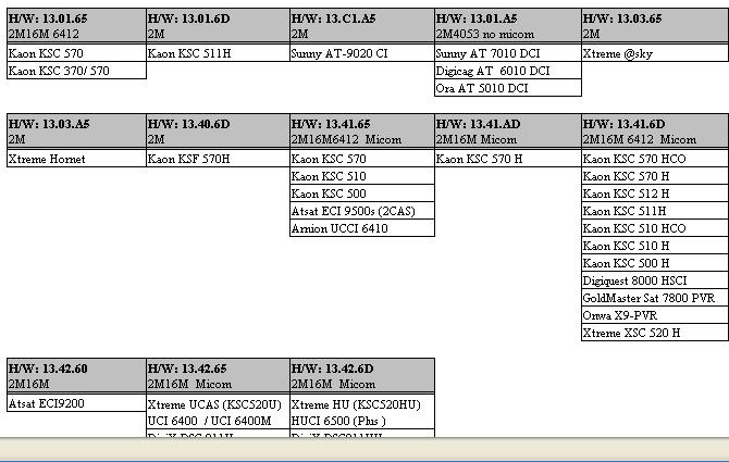

Op een te commerciele pagina heb ik volgend schema gezien
Zijn deze H/W aan elkaar gelijk wat betreft de software,
(de 13.03.a5; 13.40.6d; 13.41.65; 13.41.ad en 13.41.6d)
dan weet ik tenminste welke ik kan proggen in mijn reciever.
(zonder het gevaar te lopen dat ik een verkeerde prog)
bvd guykers

  • 1 maand later...
Even een terugmelding
Zoals op een andere website te vinden is, is mijn reciever een 2M uitvoering.
Hier mag dan ook alleen maar zulke FW erin geprogt worden.
Na de DiSeQC 4in1 vervangen te hebben en een ventilator ingebouwt te hebben,
functioneerd de kaon, zoals hij het moet doen.
Problemen waren dus veroorzaakt door hardware.
Dus hulde aan de FW-makers van de alternatieve FW.
