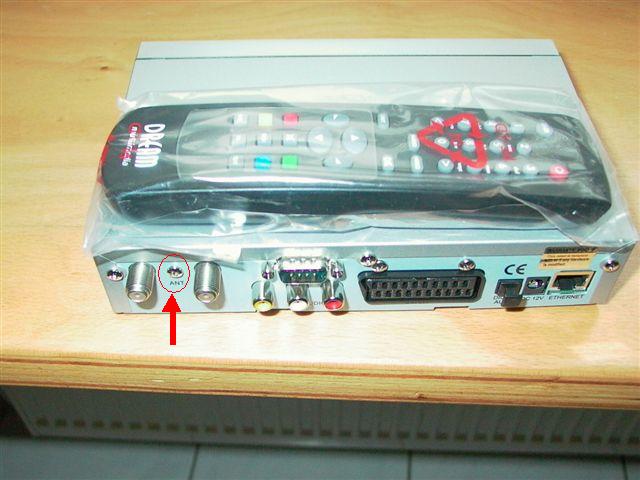

mr_rolin Geplaatst: 28 augustus 2005 Auteur Geplaatst: 28 augustus 2005 Iedereen bedankt voor de antwoorden. Ik denk, dat ik een nieuwe DM500 heb (ziet er aan de achterkant tenminste zo uit als op het plaatje van Ome Merde en met net zo'n AB). Gemini_nieuwetuner loopt goed. Eerst niet, maar na het flashen met Dreamup en een flash erase is het ok. Gemini geeft trouwens in de software info aan, dat het de versie 2.10 is. Mvg, Rolin DM-8000HD, Technisat Digit Isio STC+Triax 64cm met CD LNB voor 19, 23 en 28 graden. Technisat met Ziggo CI+ module voor de kabel.
Ome Merde Geplaatst: 28 augustus 2005 Geplaatst: 28 augustus 2005 als je er een image in zet na 08-08-05 maakt het niet meer uit, de nieuwe ALPS-driver (en de oude Philips-driver) zit in die CVS en hoger. merDe deze ruimte is te huur
