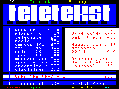

koekjedebij Geplaatst: 30 augustus 2005 Geplaatst: 30 augustus 2005 tja maar ik heb nog steeds dat probleem met de fonts. Het lijkt erop dat de onderste rij pixels ontbreekt. Heeft iemand hier al een oplossing voor? Op de website van tuxtxt is geen forum dus ik weet niet waar ik moet zoeken.

koekjedebij Geplaatst: 31 augustus 2005 Geplaatst: 31 augustus 2005 Citaat: Citaat: Ik vind 't sowiezo zeer lompe fonts die gebruikt worden. Is er geen manier om 'n andere font te gebruiken? Daar moet wel aan liggen. Maar in welk image gaat het fout dan. Bij mij is teletekst perfect (onder pli-image). Mischine heeft het te maken met de skin die is ingesteld? ik draai Gemini 2.00 op een 7020. Het probleem is skin onafhankelijk Zie hieronder een screenshot van het probleem, er ontbreekt steeds de onderste rij(en) pixels. Let niet op de kleuren maar zo ziet het OSD-screenshot er uit in firefox.
peter-nmgn Geplaatst: 31 augustus 2005 Geplaatst: 31 augustus 2005 en zo zou het er dus uit moeten zien: Dreambox DM800HD PVR, 500GB WD HDD Dreambox DM600 PVR TRIAX TDA78, Canal Digitaal DUO LNB
koekjedebij Geplaatst: 31 augustus 2005 Geplaatst: 31 augustus 2005 Citaat: en zo zou het er dus uit moeten zien: ja dat weet ik ook wel, voorheen had ik dat probleem ook niet.
koekjedebij Geplaatst: 1 september 2005 Geplaatst: 1 september 2005 @wittekerst Het lijkt erop dat als de hoogte niet genoeg is dat tuxtxt die ruimte beknibbelt op de font. Bij nader inzien had je dus toch wel gelijk.
