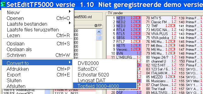

crazymans Geplaatst: 1 september 2005 Auteur Geplaatst: 1 september 2005 Citaat: ik gebruik een volledige versie van Setedit voor de 5000PVR Nou Sigma, dan moet het bij jou lukken! Ik weet inmiddels hoe het moet, maar je hebt denk ik tenminste een licentie nodig van het ontvangende formaat. Blijkbaar is dit standaardfunctionaliteit van het programma. Als je de .dll van een andere Setedit toevoegd krijg je gelijk een exportfunctie voor die tuner erbij. Als je wilt converteren van 5000 naar 4000: - Installeer SeteditTF voor de 4000 en SeteditTF5000 voor de 5000 - Start SeteditTF en laad een oude 4000 configfile - Ga in het satellietenveld staan en rechtsklik Satellietinformatie opslaan (nu staat in de SeteditTF dir een bestand SeteditTF.sat) - Sluit SeteditTF - Kopieer SeteditTF.dll uit de SeteditTF dir naar de SeteditTF5000 dir (hierdoor krijg je een exportfunctie naar TF4000 in het exportmenu van SeteditTF5000) - Kopieer SeteditTF.sat uit de SeteditTF dir naar de SeteditTF5000 dir (hierdoor komt de sat & transponderinfo van de TF4000 beschikbaar voor de exportfunctie) - Start SeteditTF5000 en laad de 5000 configfile die je om wilt zetten - Klik Bestand, Convert to, 3000-4000 - Saven (licentie nodig denk ik!) en schrijven naar TF4000 Andersom kan ook mbv. SeteditTF5000.dll en SeteditTF5000.sat naar de SeteditTF dir. Dus als je tijd en zin hebt moet je het vooral eens proberen! <img src="/forums/images/graemlins/super.gif" alt="" /> ```````,,, ``````(- o)`````` Niets is helemaal waar, -oOO--(-)--OOo-- en misschien zelfs dat niet! Echostar 5020 Samsung SPVR801 VU+ Duo/Enigma2/Openpli

crazymans Geplaatst: 1 september 2005 Auteur Geplaatst: 1 september 2005 @sigma Vreemd! Ik kan met 2 demoversies beide kanten op converteren! Zal ff wat schermafdrukken maken! Momentje ... @sjaak Dat is wel een probleem want bij converteren verander je alle zenders in 1x. En dan kun je niet meer 7 ```````,,, ``````(- o)`````` Niets is helemaal waar, -oOO--(-)--OOo-- en misschien zelfs dat niet! Echostar 5020 Samsung SPVR801 VU+ Duo/Enigma2/Openpli

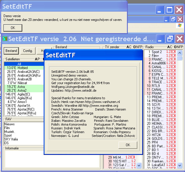

crazymans Geplaatst: 1 september 2005 Auteur Geplaatst: 1 september 2005 Zo ziet het er daarna uit. Hij schakelt zelf over van SeteditTF5000 naar SeteditTF4000. Misschien moet je het eens andersom proberen (5000 -> 4000). Wel eerst even de *5000.dll en *5000.sat kopieren naar SeteditTF. ```````,,, ``````(- o)`````` Niets is helemaal waar, -oOO--(-)--OOo-- en misschien zelfs dat niet! Echostar 5020 Samsung SPVR801 VU+ Duo/Enigma2/Openpli
Sigma Geplaatst: 1 september 2005 Geplaatst: 1 september 2005 het is gelukt maar als ik de zenders van een 5000 convert naar 4000 zegt hij dat ik daar geen licentie voor hebt om alle zender te verplaatsen Mvrgr Sigma DM8000HD-PVR/DvD_DM7020HD-V2_DM800Se-V2_DM525 Harddisk Samsung 2TB__Tuner A :draaibaar Tuner B :vast Tuner C Tuner D Vantage 8000 S TWIN HDTV PVR
crazymans Geplaatst: 1 september 2005 Auteur Geplaatst: 1 september 2005 Zoals ik al zei: Citaat: maar je hebt denk ik tenminste een licentie nodig van het ontvangende formaat. Als ik van TF5000 -> TF4000 wil converteren heb ik dus genoeg an een 5000-demo en een 4000 echte licentie. Dat scheelt toch weer 25 euro! Idem voor 5000 -> Echostar 5020 Ik vind dit toch wel erg leuk! Misschien moet ik toch ook maar 1 of 2 licenties aanschaffen ... ```````,,, ``````(- o)`````` Niets is helemaal waar, -oOO--(-)--OOo-- en misschien zelfs dat niet! Echostar 5020 Samsung SPVR801 VU+ Duo/Enigma2/Openpli
