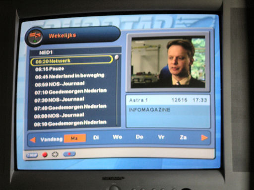

Weinig spectaculair allemaal. De Mediaguard EPG werkt maar half (net als op de Topfield). Ik ben 2x opnieuw begonnen omdat ik dacht dat ie niet werkte. Voor vandaag aleen now & next voor morgen de hele dag en overmorgen maar 2 programma's (zie bijlage). Ik ben in ieder geval helemaal bij en klaar voor de volgende beta.
