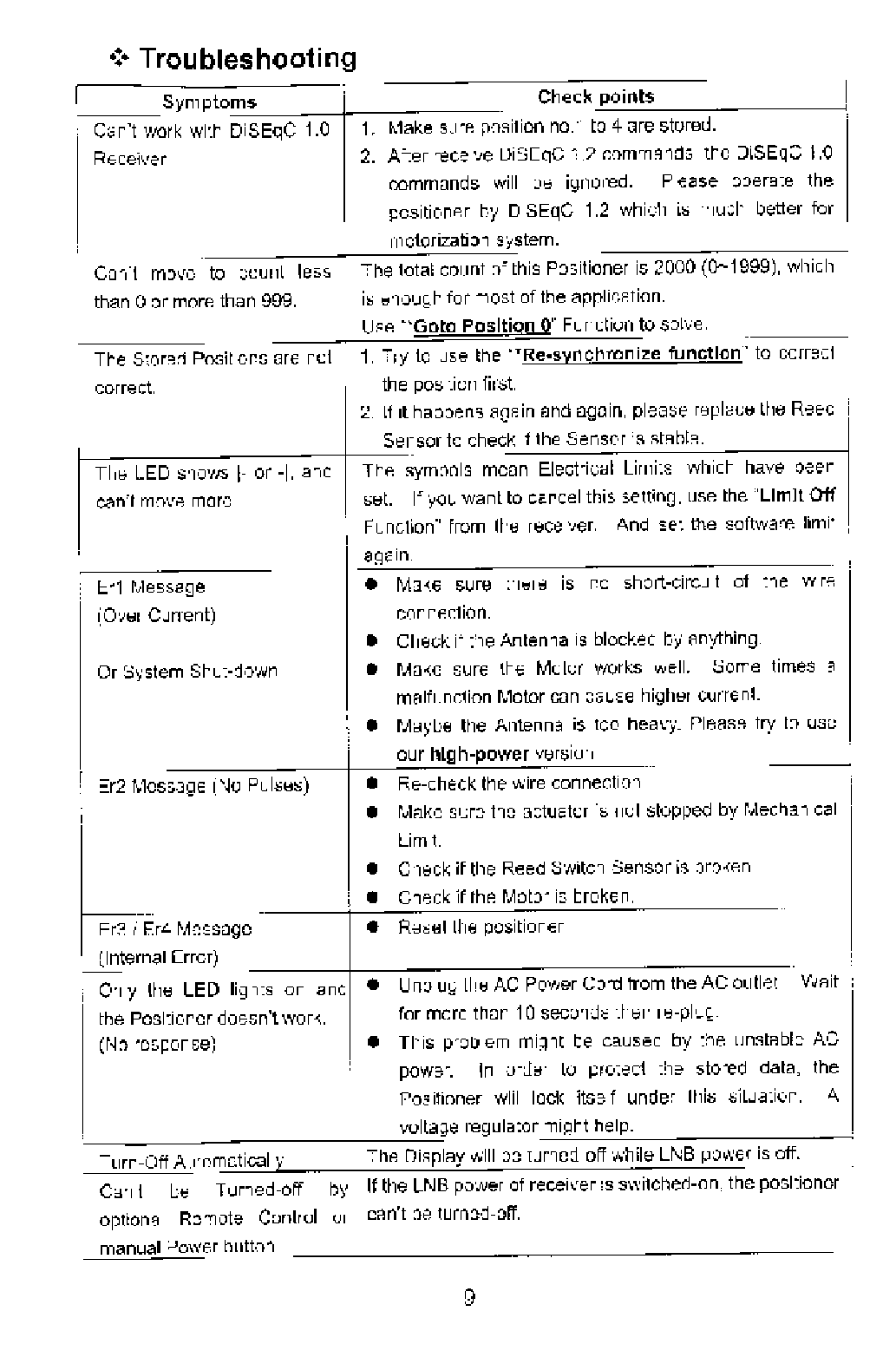

Hallo ,
Mijn V-Box II Summy geeft als foutmelding E-2 . Het is onmogelijk om in een bepaalde richting de schotel te laten draaien . Als ik naar het oosten draai is het niet mogelijk naar het westen te draaien en wanneer ik de aansluitsnoeren verander van polariteit is het vise-versa . De limieten heb ik ingesteld, maar noppes . Tevens ook als ik geen limieten gebruik is het hetzelfde fenomeen . Met een reset idem . Iemand een oplossing ? Dank op voorhand .
Vriendelijke groeten . <img src="/forums/images/graemlins/confused.gif" alt="" />
Citaat:
Hallo q,
In de bijlage kun je alle mogelijke oorzaken vinden......Succes !! <img src="/forums/images/graemlins/biggthumpup.gif" alt="" />
Sorry dat de kwaliteit te wensen over laat !
Groetuhhh...Omanski.
