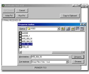

chris64 Geplaatst: 18 september 2005 Auteur Geplaatst: 18 september 2005 euromuis bedankt voor reaktie. Wat ik gedaan is via seriele poort en de printerpoort de rewciever te benaderen ik heb hem via klem k2002 in service mode gezet ,het adres op 7FE0000 maar als ik de firmware wil schrijven dan krijg ik een foutmelding "onderhandelingsfase Fase 2 gestopt"het lijkt erop dat de bootloader de boosdoener is.Ik heb via google gezocht maar mijn pools is niet goed genoeg.zie bijlage wat ik heb gevonden volgens mij moet eerst de boot loader overschreven worden mischien weet jij hiermee raad.Ik woon in het oosten van het land gr chris

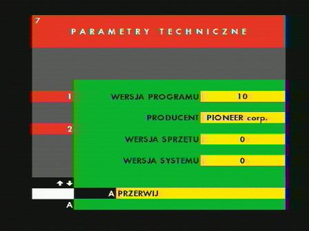

chris64 Geplaatst: 18 september 2005 Auteur Geplaatst: 18 september 2005 Mischien hier wat aan een jpeg van de decodersoftware chris
Gast Geplaatst: 18 september 2005 Geplaatst: 18 september 2005 Het gaat er nu even niet om wat voor firmware er in de decoder zit, dat is helemaal niet belangrijk en je hebt ook geen probleem met de bootloader. Als je bootloader overschreven zou zijn, start je decoder niet meer op. (geen display meer) Het plaatje is van een bootloader programma wat precies hetzelfde is als het programma Project1 wat wij ook gebruiken, zie mijn firmware in de bovenste regel van het Pioneer forum. Dat programma is ook een hulpprogramma om de firmware te laden zonder dat je de decoder open hoef te maken en de servicemode DLo1 is ook niet nodig. Bij gebruik van dat programma heb je alleen maar een parallel kabel nodig om verbinding te krijgen met je decoder. Maar de fout die je krijgt: [color:"red"] "onderhandelingsfase Fase 2 gestopt" [/color] is dat de verbinding van computer naar decoder niet werkt, als ik b.v. de parallel kabel niet aansluit krijg ik dezelfde melding. Het lijkt er op dat de kabels die je gebruikt niet goed zijn. Heb je in de bios van je computer de printerpoort wel op ECP staan? Lees deze berichten ook eens door: klik hier Suc6 Grts, euromuis
