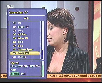

hier een screen shot van de zenders op deze freq.
28.5 E 12607 H 27500 aut
alleen nummer 39 en 40 hebben beeld
het betreft dus nr 34 t.m. 40
