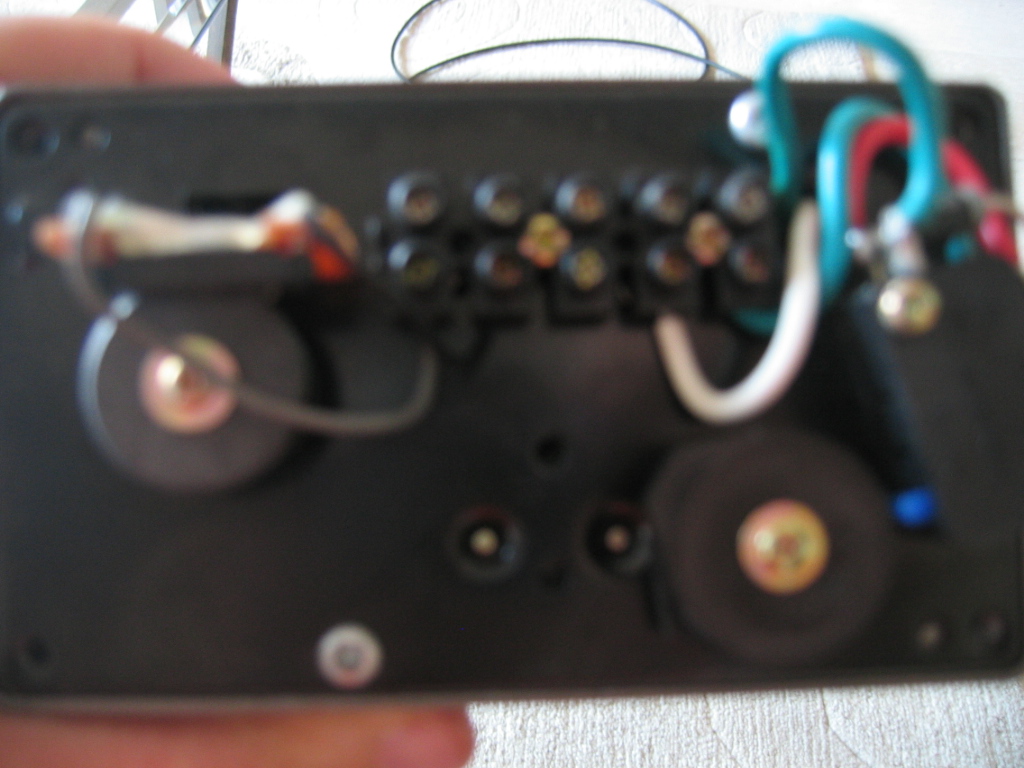

Ik heb een probleem ,en ik weet het niet op te lossen het is namelijk zo dat als ik mijn schotel wil draaien dat ie dan klein beetje gaat draaien en dan ERROR aan geeft het gaat om een actuator die door een topfield 3000cip pro aangestuurt wordt.Ik heb er kleine dingen over kunnen lezen dat mischien de reed sensor stuk kan zijn <img src="/forums/images/graemlins/confused.gif" alt="" /> en dat deze los is te koop,nou ben ik bij de elektonica winkels geweest en die hadden het niet,wie weet hoe of wat ?
alvast bedankt.
o ja ik heb al een paar keer de limit al een paar keer gereset maar dat hielp ook niet .

Dat de reed sensor van de magneet af is gaan staan lijkt me niet logisch. Ik zou de actuator-aansluitdoos even open maken en een foto van het inwendige maken of meteen de sensor bij de draaiende magneet demonteren en daarna een foto maken. Ik denk dat je met die foto hier op het forum zo een antwoord krijgt waardoor je de sensor kan vervangen. Als het inderdaad een reed sensor is kan je beter een reedsensor bij een elektronicawinkel kopen (een paar Euro) dan een officieel reserve-onderdeel (een paar tientjes) van je actuatormerk.
Bij het monteren van de reedsensor de pootjes van de sensor niet bij de aansluiting op het glazen buisje buigen, want dan knapt het glas.
