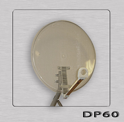

Tevens heb ik bij een onlineshop in weert (ik weet niet of ik de link mag posten dus doe het maar niet) een transparante 60cm "Archsat DP60" gezien, echter deze kan ik nergens op internet vinden en ook niet op de site vd fabrikant zelf... is iemand bekent met deze schotel?

De schotel staat toch wel op Internet op de site van Archsat <img src="/forums/images/graemlins/biggthumpup.gif" alt="" />
www.archsat.com/webcontrol/default_inhou...a=inhoud18.html <img src="/forums/images/graemlins/loep.gif" alt="" />
