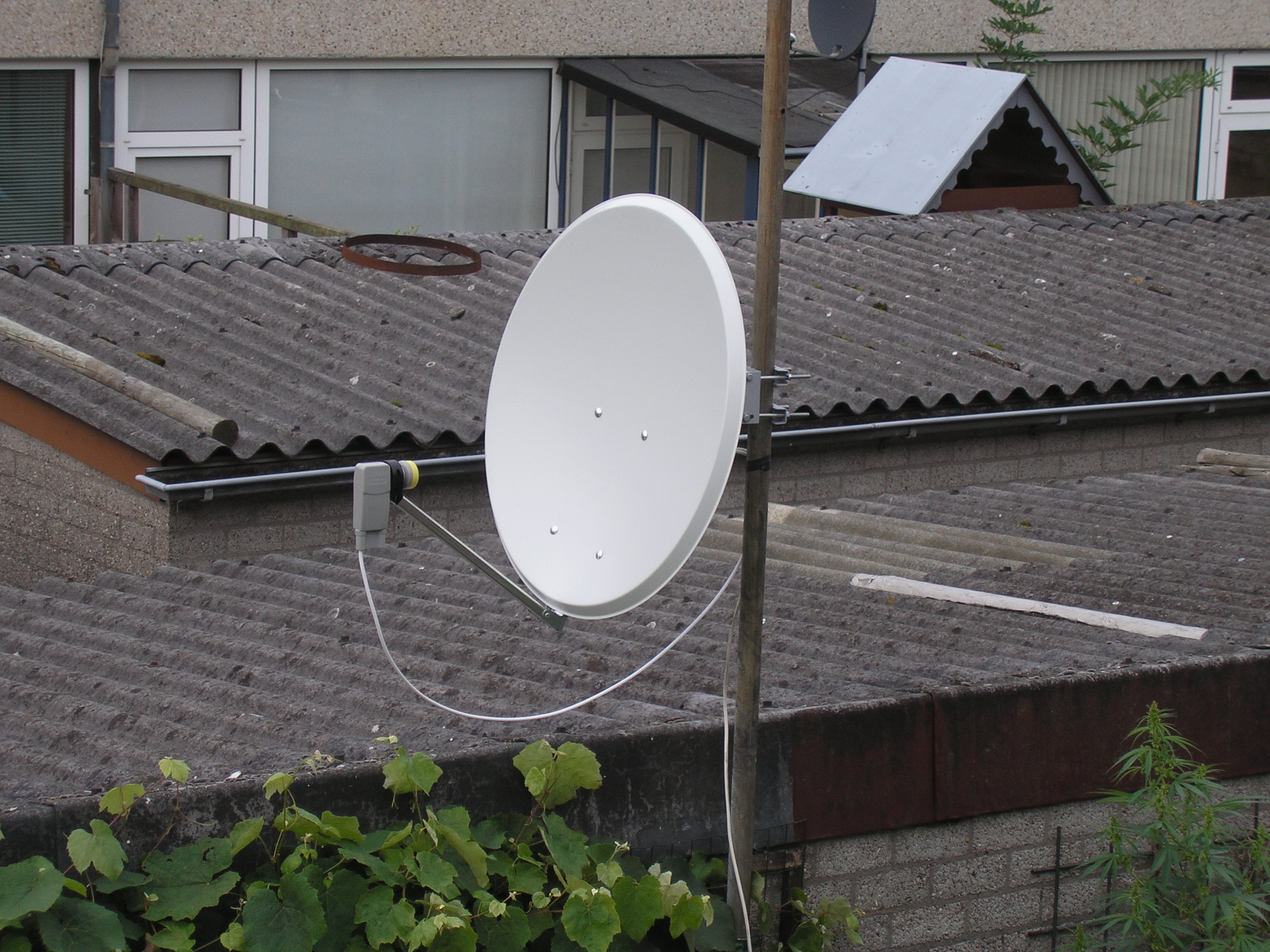

Hallo ik heb gisteren een nw ontvanger met diseqc moter gekocht.
Heb hem instaleert en kan lang niet alle satalieten ontvangen!
Volgens mij staat hij verkeerd uitgericht!
Wie kan mij vertellen hoe ik dit het beste kan doen?
Of waar ik dit op internet kan vinden.
ontvanger is topfield tf 4000
schotel 88 cm -------- hoek afgesteld op 33 gr
moter moteck sg 2100a ------------- hoek moter????? waarchijnlijk verkeerd!
mvg marco

Het éérste wat je moet doen is de diseqc motor plaatsen.
In jouw bijlage is geen motor te zien , zo kan je maar 1 satteliet zien.

Moet hetzelfde zijn als je noorderbreedte dus:
Als je op 53.200 woont moet je de LATITUDE van de rotor op 53 zetten, daarna de schotel afstellen onder de juiste hoek.
Die diseqcmotor zit er wel maar je kunt alleen de bevestigingsbeugel waarmee ie aan de paal vast zit.Motor op "0" schotel in één lijn met motor plaatsen. Lattitude instellen zoals is aangegeven hierboven(plusminus 52) elevatiehoek schotel instellen en uit richten op sirius.(Heb je waarschijnlijk al gedaan)
in je boekje staat precies op welke elevatie jeje rotor moet instellen.
de plek (breedtegraad) waar je woont matcht met een getal in overzichtje (laatste blz)
succes.
ps. ik weet dat het niet volgens de norm is maar laat je rotor eerst naar de astra 19 draaien en stel um dan af (als dat gelukt is stel je hem fijn af door bv naar de sirius te draaien)

Als ik de foto van jouw schotel bekijk zie ik de mast zeker 3-5 graden uit het lood staan. Dan kan het nooit goed komen. De eerste eis bij deze motor is een absoluut kaarsrechte beginpositie, de mast moet naar alle richtingen absoluut volledig in de haak staan. Daarna instellen zoals hierboven al omschreven, dan moet het lukken.

Ik heb de combinatie motor + mast nooit een echt goed idee gevonden, kan volgens mij niet goedkomen.
gaat uitstekend mast en motor maar wel alles volgens de regels ,vertikaal etc

Bij mij kostte installatie nog geen uur, goede stabiele ontvangst van Astra 1, 2 en 3, Hotbird, Sirius en Hispasat op 68 cm Triax-schotel met de Moteck SG2100A. Als je precies werkt gaat het prima.

En als er een beetje wind op steekt dan gaat dat ding heen en weer, of je moet een super stevige mast hebben en die op die foto ziet er mij niet 100% uit.
Dat is natuurlijk wel belangrijk,dat de mast stevig staat en niet al te veel speling heeft maar dat verhaal gaat altijd op.
Daar doet een Diseqc motor niks aan af. Als je een vaste schotel aan een mast hebt en het ding waait heen en weer dan krijg je dezelfde ontvangstproblemen.
