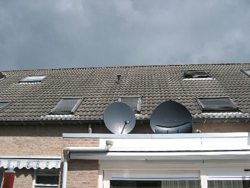

Ha die Sjaak....nou ik bied mezelf vrijwillig aan om met droog weer op dak (zie bijlage) een andere LNB, mits aangeleverd Free of Charge, uit te proberen.....heb hier een heel mooie mogelijkheid voor met LNB 8 welke op de Nilesat 07.0W staat.
Ben eigenlijk ook benieuwd of het een verbetering geeft t.o.v. de Smart Titanium 0.2dB LNB........immers overdag heb ik blokkerig beeld op 07.0W, dus in jou visie zou dit dan een vast beeld moeten geven.
Blijft over welke LNB leverancier (Sat leverancier) zich hiervoor wil inzetten, ik zou er misschein wel één weten....moet ik eerst dit topic ff naar hem doorsturen. Indien jij een beter idee heb...laat maar horen.
