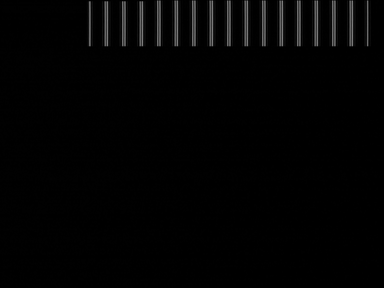

Ik heb hier ook een 7000 met hetzelfde doorstart probleem. Nadat ik het opstartscherm gezien heb, krijg ik het bijgevoegde beeld te zien. Hij wil op geen enkele manier doorstarten. Heb al verschillende malen serieel een erase gedaan, een erase image geplaatst, een originele image geplaatst, een pli, een gemini, allerlei verschillende volgordes en manieren geprobeerd. Er moet in deze volgens mij toch een hardware probleempje zijn, alhoewel ik het terwijl ik het hier intyp toch nog steeds niet wil geloven.

984967-Composite-2005-10-02_01-31-30h1.J
[color:"blue"]Edit: Tijdens het posten van dit topic kwam het ongeloof in mij weer naar boven dat er echt iets mis zou zijn met deze box. Ik heb nogmaals 2 uurtjes zitten stoeien met dit apparaat. Ik heb een erase image geplaatst, toen de originele 107.1 (Hele oude versie) erin gezet, en nu wilde hij wel weer direct doorstarten. Daarna via internet update 1 voor 1 alle versies origineel erop gezet en met flasherase door laten starten. En als laatste een Gemini2.20 erop gezet. Morgen eens kijken of hij opnieuw wil opstarten.[/color]

klopt M_Z,dit beeld heb ik ook als hij niet opstart.Probeer maar eens na eerste start, 10 min van de stroom,en dan zal je zien dat hij meteen doorstart.
groetjes boekkie
