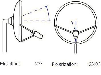

Ik heb mijn schotel naar hispasat gericht maar , kan ik alleeen cubavision
kijken, met signal 76 en beeld 98 maar anderen zenders kan ik niet vinden
ook geen fta zo als tele madrid,,
moet ik de schotel hoger, lager, of,,,,,?
bedank
hoe probeer je te kijken vast /draaibaar ,welke ontvanger,hoe groot is je schotel ,veel vragen dus.
maar er van uit gaande dat je een vaste opstelling hebt heb je er rekening meegehouden om je lnb iets te verdraaien ,als je er voor staat iets naar links tegen de klok in ,hoeveel procent kan je wel vinden op het net ,gorbtrack bijvoorbeeld.
Hoi, ik heb de lnb beetje gedraaid en kan iets meer ontvangen maar niet allemmaal, moet de lnb nog draaien?
schoteld 90, vast, mvision 7000
bedank
Zie tekening <img src="/forums/images/graemlins/wink.gif" alt="" />
PS: Ik heb Amsterdam als voorbeeld genomen:
985564-Hispasat_Amsterdam-Elevation-pola
