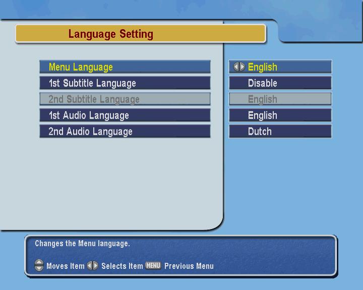

Elanoire Geplaatst: 3 oktober 2005 Geplaatst: 3 oktober 2005 Hi Allemaal, Ik kom er niet helemaal uit en misschien willen jullie de volgende vragen over de topfield 5500 - 5510 beantwoorden: - wat is de gemiddelde snelheid waarmee je opnames van je topfield kan afhalen in KB/s of MB/s? - Zit er een verschil in snelheid met kopieren tussen een 5500 en 5510? - Werken taps voor de 5000 en 5500 ook voor de 5510? - Werkt de EPG ook voor de 5510 zoals ie voor de 5500 werkt? - wat is powerfull "trick mode" <img src="/forums/images/graemlins/lezen.gif" alt="" /> - is de support nu beter of slechter op 5510 als kijkt naar het onwikkelen van updates? Ik zou zeggen een ontvanger enkel voor het nl-publiek is minder intressant of noodzakelijk dan voor europa, en van een engelse interface zou ik s'nachts gewoon goed slapen... <img src="/forums/images/graemlins/wink.gif" alt="" /> --== Weten dat er iets is, wat er niet hoort, of niet goed werkt, is vaak vervelender dat dan iets zelf ==-- <<Echostar.PVR5020.160/Bi.Sat/3x.dual.Sharp.0.3/Aston.10.7-2.02/C+/A1,2+HB>>>

Melle Geplaatst: 3 oktober 2005 Geplaatst: 3 oktober 2005 Ik heb net even gekeken ftp op de TF5510 hier en die gaf een 15.53Mbps aan gemiddeld toen ik het overzette naar de laptop via usb2.0. Met Altair duurt een 3,668MB een 25 minuten ong om over te zetten. Kopieren op de TF5000 en de TF5510 gaan even snel namelijk maximaal 6 x. Aangezien de 5500 gelijk is aan de 5510 (het enigste verschil is de loader), zal deze dus ook 6 x kunnen. Ik draai dezelfde taps op de beide 5000's hier alsook op de 5510. Epg zal hetzelfde werken ook op de 5500 evenals de 5510. Het werkt namelijk ook hetzelfde als de 5000. Powerfull trick mode? Zou ik zo niet weten. De 5510 is er gekomen omdat de importeur zo iets wil doen aan de grijze import van de 5500. Daarom past de firmware van de 5000/5500 ook niet in de 5510, vanwege de bootloader. Maar qua mogelijkheden is de 5510 gelijk aan de 5500. De interface (als je hier het menu etc mee bedoelt) is in veel talen in te stellen...ook in het engels. Verschil tussen de 5000 en de 5500/5510 is conax embedded op de 5500/5510 en het alfanummerieke display van de 5500/5510. Verschil tussen de 5500 en de 5510 is de loader, meer niet. Melle DM500HD, Funke 99cm & StabHH120 & Smart Lnb, Funke 68cm & Duo Lnb Quad.
