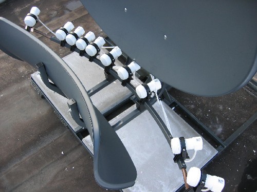

Hoi...ik zit omg. Dordrecht en heb met een Wavefrontier T90 met verlengde rail de Atra2 en Hispa met een SNR van 72%, en een BER van 0%.
Dus het moet wel kunnen zo als je ziet.
Kijk maar eens naar de bijlage.

Heb ook n verlengde rail, 10 cm meer aan beiden kant. Mijn lnb voor hisp en astra2 zitten beiden op de verlengingen.
Vond het wel raar want op hisp heb ik agc = 80% en je 72 en toch heb je beeld. Denk dan dat het aan de BER ligt. bij mij is dat > 2000 en je 0. Maar hoe kan je de BER beinvloeden <img src="/forums/images/graemlins/confused.gif" alt="" /> <img src="/forums/images/graemlins/confused.gif" alt="" />
Heb geen dect phone of zo iets raar die het signaal kan beinvloeden, heb zelfs lnb gewisseld, snap hem echt niet?
