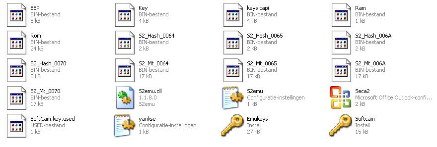

Mijn plugin folder ziet er veel eenvoudiger uit. Is wel voor Skystar 1.
