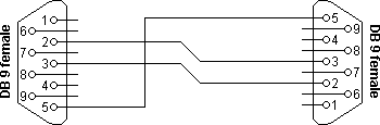

Gast Geplaatst: 21 oktober 2005 Geplaatst: 21 oktober 2005 Weetje zeker dat je een juiste NullModemKabel heb ? Meet deze indien mogelijk eens door , ( zie Bijlage ) Pin2 > Pin3 Pin3 > Pin2 Pin5 > Pin5 Aarde > Aarde
sattinus Geplaatst: 21 oktober 2005 Auteur Geplaatst: 21 oktober 2005 connector ff opengemaakt klopt 2op3 3op2 5op5 alleen heb ik nog 7op7 en geen aarde maakt dat wat uit? Net nog andere image en een ander programma geprobeerd,maar beide stoppen op 10% iemand? <img src="/forums/images/graemlins/kweetniet.gif" alt="" /> Dreambox 800,New DreamElite 1.0 HD,Serial Ata 160 GB externe schijf,Nanostick 73E als digitenne tuner op DM800! Henksat settings, @sat motor,triax 88cm schotel. ==sharing the fun==
