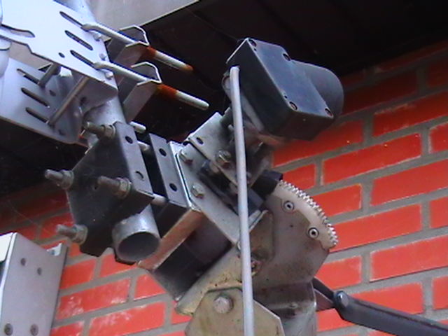

Beste mede-satters,
Bijgevoegd vind je een foto van mijn huidige schotelopstelling.
Mijn plan is om een grotere schotel aan te kopen, maar ik ben niet
zeker of dit op mijn huidige draaibare instelling zal mogen/kunnen.
Ik weet niet wat voor type motor ik heb, maar ik hoop dat jullie dat
uit bijlage kunnen opmaken. Ik zou graag een schotel kopen van min. 88cm.
Graag jullie advies.
Alvast bedankt!

Hoi
ik ken de motor niet en het is niet heel goed te zien ,maar ik denk het wel dat het moet lukken ,ik zou alleen proberen om je schotel op de onderste bevestiging te zetten lijkt me wat stabiler ,je heb er 4 mooie bouten voor zitten mischien even gaten boren ,dan kan je je pijp vergeten ,maar ik kan het via de foto niet geheel beoordelen,de mmeste motors kunnen tot 1m schotels redelijk aan ,
de motor is van het merk satwalker. <img src="/forums/images/graemlins/wink.gif" alt="" />
groeten bully2

Juist Bully2 (jij hebt de mijne ooit gekocht)
Maar er kan makkelijk een 90 cm schotel op.
Een meter is echter wel het maximum!
Grtzz Corsat <img src="/forums/images/graemlins/xyxthumbs.gif" alt="" />

Ik heb inderdaad een apart bakje naast mijn ontvanger staan om de schotel
te positioneren met de naam Satwalker erop.
Ik ga dan waarschijnlijk een 90 of misschien een 100cm schotel kopen.
Ik neem aan dat het niet meer zal zijn dan deze eraf te vijzen
en de nieuwe schotel erop + uitrichten? <img src="/forums/images/graemlins/lezen.gif" alt="" />
Alvast bedankt!
David
