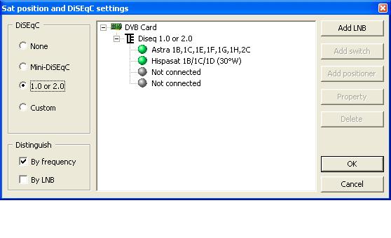

Mijn prog DVB werkt uitsteken indien hij "achter" een andere ontvanger met eigen schotel "hangt". <img src="/forums/images/graemlins/super.gif" alt="" />
Zodra rechtstreeks aan schotel/LNB met diseqc (enkel A & B voor Astra & Hotbird) gaat het mis. Zelf denk ik dat het voedings problemen zijn, maar nu mijn vraag om andere onzekere factoren uit te sluiten.
Op welke wijze zet je de settings voor 2x LNB switchbaar via Diseqc ?
Moet je bijvoorbeeld enkel LNB of frequentie of beiden aanzetten ?
Ga ik ook even proberen in Diseqc 2.0, maar het is bij mij een simpele diseqc switcher dus versie 1.0
Andere vraag, welke van de twee frequentie of LNB heb je aangevinkt ?

Ho, wat bedoel je precies ?
ProgDVB heeft in zijn instellingen/settings toch al de mogelijkheid van diseqc ?
Jij praat over bestanden uitpakken, heb jij losse files die diseqc verzorgen ?
Weet je misschien ook welke parameters er moeten worden aangevinkt in het diseqc menu ?
je moet wel het bestand "DiseqcU 1.2.5" progje vinden. Dat is een klein programmatje.
