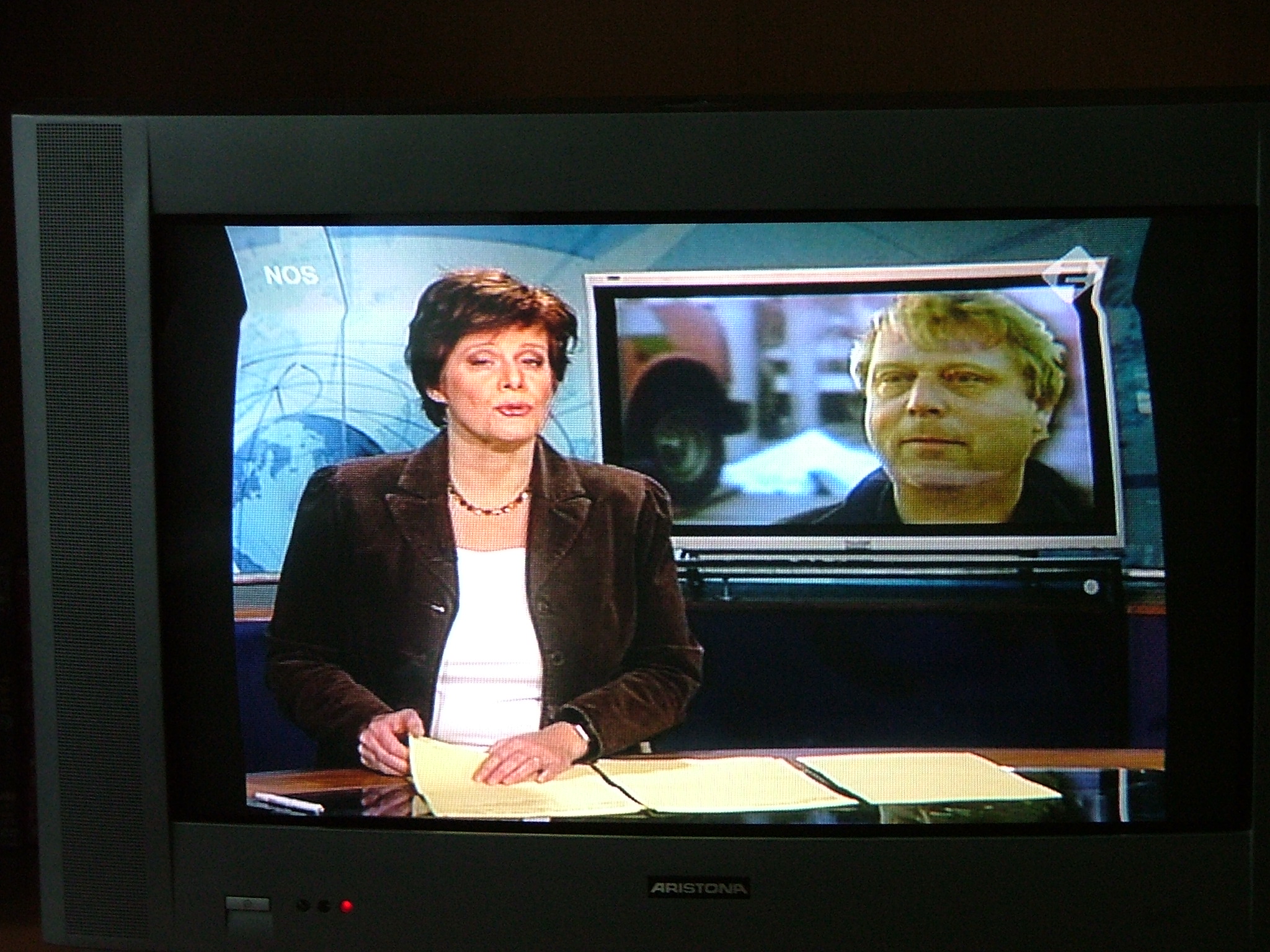

Hallo,
IK heb een groot probleem.
Ik heb een aristona tv en heb de service code gebruikt om te kijken, maar er is toch iets fout gegaan. Want mijn beeld is niet echt recht meer. boven in is hij in elkaar getrokken.
En alle kanalen zijn gewist. geen teletekst functie meer. ext 1 en ext 2 weg...
Breedbeeld functe is weg.
Ik hoop dat iemand mij hiermee kan helpen.
Ben bang van niet..
Adelaar
ik kijk nu weer en de operation Hours is ook gereset dus ik denk dat alles is gereset.
Kann iemand mij helpen met de instellingen
Aristona tv 70WA8416
