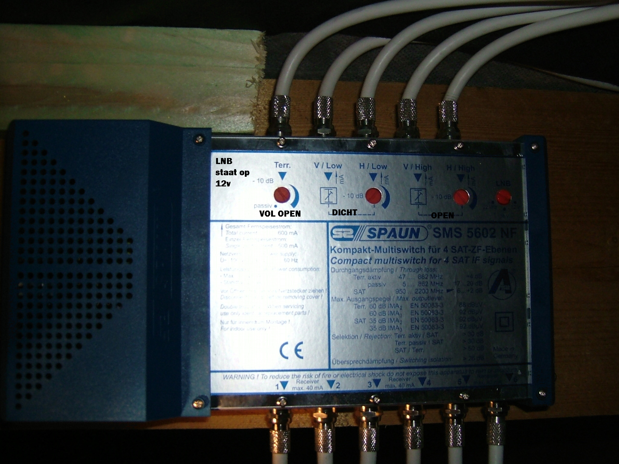

Nou zit er op dat kastje (versterker is het volgens mij) op zolder wel een paar draaiknopjes, en deze heb ik ook versteld en toen ging het beeld van MTV Base van 60 naar 65% zodat we die tenminste konden kijken, maar voor MTV NL is niets in te stellen..
Ligt dus niet aan de stand van de schotel lijkt me.
Ik kan trouwens wel ff een foto van die versterker maken, als iemand daar wat aan heeft?
Hierbij de foto!
Even een uitleg van hoe die dingen gedraait staan:
TERR: staat OPEN (signaal veranderd niet als je er aan zit)
H/LOW: staat DICHT (signaal wordt slechter als je em open draait)
H/HIGH: staat OPEN (signaal wordt slechter als je em dicht draait)
LNB: staat op 12v (hij kan ook op 24v volgens mij, en op 22 Khz maar dat leek me niet verstanding omdat je dan de LNB op kan blazen als je er teveel spanning op zet?)

Die 'Terr' is voor 'gewone' antennes, niet voor satelliet, zodat je via één kabel ook je gewone antennesignaal over het huis kunt verdelen. Die hangt hoop ik niet aan een satellietkop?

Doe gewoon eens doorlussen zonder dat "kastje" ertussen.Ik had laatst bij iemand hetzelfde probleem. Het lijkt erop dat de tuner van de DB niet samenwerkt met zo'n spaun ertussen.
