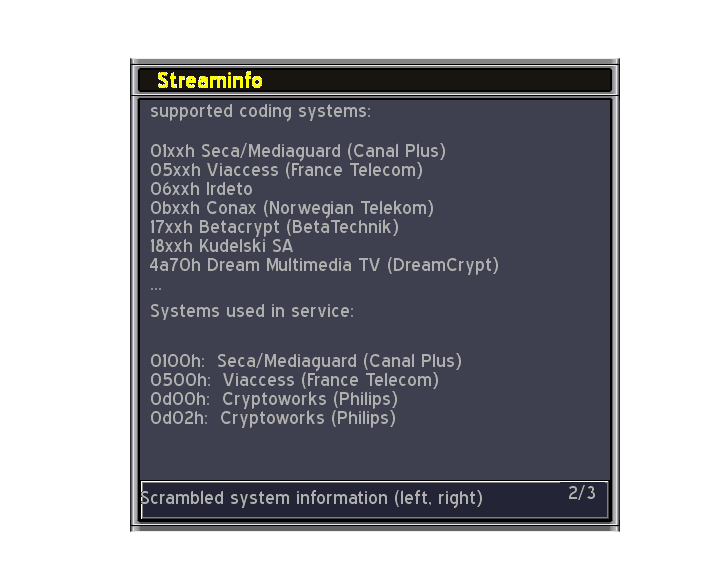

Via de webif kun je ook (per kanaal) de info dmv streaminfo opvragen.

Bij de webif komt dezelfde info als wanneer je twee keer op de infoknop drukt.

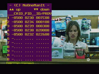

Zal toch niet zo zijn dat de Dreambox niet kan wat de Humax en Nokia ( NoOneManIt) wel kunnen....
Ik zoek iets in die weergave als:zie in de bijlage.
Dat denk ik niet. Hier staan nl geen pid's en providers bij.
Inderdaad, dat bedoel ik niet <img src="/forums/images/graemlins/cool.gif" alt="" />
Neem bv TPS, die stuurt veel verschillende versies van Viaccess mee over verschillende idents.
Welke idents, welke versies. (015000, 007c00, 008100, 8300...)
Het is erg handig om te zien of bv 015000 nog wel uitgezonden wordt, welke versie actueel door de decoder gebruikt wordt en ook om te kunnen switchen van ident zodra een provider iets wijzigt.
Zou bv zo maar kunnen dat ident 0015000 op korte termijn verdwijnt en op 007c00 "iets" verandert.( kuch)
