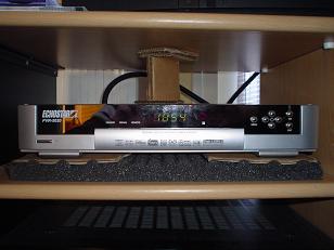

Net als vele anderen ergerde ik me ook mateloos aan het irritante geluid van de harde schijf in de Echostar PVR-5020. Timeshift uitzetten hielp wel, maar niet voldoende: het geluid bleef.
Ik heb toen een stuk geluidswerend schuim eronder gezet, jullie kennen het wel: daar zitten van die Toblerone-driehoekjes op. Het hielp wel iets, maar onvoldoende.
Het viel me al eerder op dat het probleem zich nog maar nauwelijks voordeed als ik de behuizing middenbovenop op een bepaalde plek indrukte. Nou heb ik mijn Echo in een kastje staan, en ik drukte er een stukje hout van een ijsje tussen (had ik toevallig bij de hand! <img src="/forums/images/graemlins/laugh.gif" alt="" /> ) Dat hielp wel, maar hierdoor onstond er een lage bromtoon, die op mijn kijkplek niet goed te horen was, maar er pal onder (in de keuken) wel.
Maar nu heb ik toch een oplossing: Bovenop het schuim heb ik 2 stroken dubbelwandig hard karton geplaatst, daar staat de ontvanger op.
Dan 2 kleine stukjes (4 bij 4 cm) midden bovenop de ontvanger, dan 2 stukjes rechtop en dan weer 2 stukjes onder het hout van mijn televisiekast. Deze kleine stukjes dubbelwandig karton zitten dus geklemd tussen de Echo en de bovenplaat.
Het ziet er weliswaar niet uit, maar... het werkt wél! <img src="/forums/images/graemlins/xyxthumbs.gif" alt="" />
Het ding hoor je nu als ie aanstaat niet of nauwelijks (ook geen bromtoon een verdieping lager) en bij opname een zeer zacht geratel, maar zeker niet storend.
Al met al misschien wat onorthodox, maar het werkt tenminste. Nu maar hopen dat er ooit wat aan de trage USB-overzetting wordt gedaan en dan ben ik zéér tevreden...
Leuk zo'n mechanische demper. Heb je er ook een fotootje van?

Nee, je oplossing is duidelijk.Hoe strakker het frame eromheen, hoe minder resonantie. <img src="/forums/images/graemlins/biggthumpup.gif" alt="" /> Alleen blijf ik me afvragen of dat het overmatig geluid van de HD op den duur ook een kortere levensduur gaat inhouden.Want volgens mij maakt de lees/schrijf kop op dit moment wel tig extra bewegingen per opname ...
