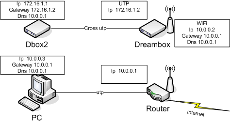

De Dreambox gaat dan als router werken. Dit is volgens mij geen probleem. Let er wel op dat je met twee verschillende netwerk nummers moet gaan werken anders valt er niets te routeren voor de dreambox.
Voorbeeld:
- Dbox2 (ip 172.16.1.1) mbv cross kabel naar utp aansluiting Dreambox (ip 172.16.1.2)
de Dbox2 heeft als gateway adres 172.16.1.2 (de Dreambox)
- Dreambox USB wifi (192.168.1.2) naar je bestaande netwerk
de Dreambox heeft als gateway de pc of de router die je al hebt. Let op dat je bestaande netwerk dan wel in de reeks van 192.168.1.x moet zitten
Ik hoop dat je hier voldoende aan hebt.

als ik het begrijp dan MOET de dbox in de range van 172 zitten.
mijn bestaande netwerk zit in de range 10.0.0.x
ik probeer nog even.

Dan gaat het er ongeveer zo uitzien:

Probeer nog even met
echo 1 > /proc/sys/net/ipv4/ip_forward
IP forwarding staat standaard uit.

Na het aanzetten van ip_forwarding moet je waarschijnlijk wel even de Dreambox herstarten.
