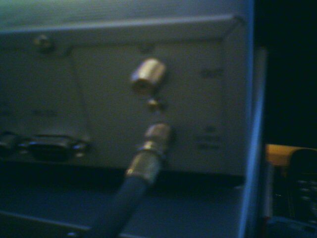

M_Z Geplaatst: 8 november 2005 Geplaatst: 8 november 2005 De nieuw geleverde 7020 ontvangers zijn allemaal voorzien van een Alps Tuner. Je kunt het heel eenvoudig herkennen aan de omgekeerde aansluitingen. Ja, je moet nu de antennekabel in de onderste aansluiting steken, de bovenste is nu de loop-trough geworden...lekker verwarrend dus. De foto is niet al te best, maar illustreerd wel wat ik hier bedoel. Dit is dus een nieuwe 7020 met alps tuner. En er zijn NOG geen alternatieve firmwares voor, ook de plugin van Redneck Eyeball werkt niet zondermeer. Ik denk dat daarvoor een aantal path-aanpassingen moeten gebeuren in de config-files. Ben er mee bezig nu! M_Z
