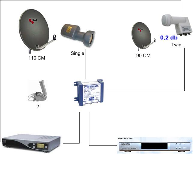

Na even rondkijken op het forum ben ik er nog niet helemaal uit of de opstelling zoals je die in de bijlage zit ook de juiste is. Ik zit nog met het probleem waar ik de motor moet plaatsen. ik wil eigenlijk de 110 CM zo laten staan. (goed uitgemikt etc.) voldoet de switch wel ?
graag had ik wat advies
dank dank ..

De motor plaats je tussen de lnb en de reciever waarmee je wild draaien.

ik wilde eigenlijk met 2 receivers 1 motor draaien. nu vraag ik me af of dat uberhaubt wel kan. Nu zie ik dat ik ook verkeerd heb getekend. die switch van SPAUN is van lnb 1 en lnb 2 naar reveiver A. als ik die van 90 CM draaibaar maak dan zou ik toch moeten kunnen zappen met die andere receiver als ik weet op welke sat die momenteel is gedraaid.
