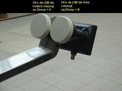

Gast Geplaatst: 18 november 2005 Geplaatst: 18 november 2005 Nogmaals dank voor je reactie, ik zal het van het weekend proberen! Mijn LNB's wijken overigens wel af van die op de foto. Ik heb twee losse LNB's met op beide twee uitgangen, waarbij de ene uitgang verbonden is met de diseqc switch voor receiver 1 etc etc, precies zoals op bovenstaande tekening, het eerste plaatje. Kan me inderdaad goed voorstellen dat de receiver dit niet "ziet" en het dus als een monoblok aangestuurd moet worden. Ik ga testen, je hoort de resultaten zsm! (Heb nu alleen maar astra en hiposat kanalen dus ben benieuwd..)
Gast Geplaatst: 18 november 2005 Geplaatst: 18 november 2005 Citaat: Mijn LNB's wijken overigens wel af van die op de foto. Ik heb twee losse LNB's met op beide twee uitgangen, waarbij de ene uitgang verbonden is met de diseqc switch voor receiver 1 etc etc, precies zoals op bovenstaande tekening, het eerste plaatje. Kan me inderdaad goed voorstellen dat de receiver dit niet "ziet" en het dus als een monoblok aangestuurd moet worden. Sorry, maar volgens mij snap je er nog niet veel van? Je hebt twee LNB's met ieder twee uitgangen (2x Twin LNB), je opstelling is volgens de bovenste tekening van Johan45. Dat heeft niets te maken met een monoblock aansturing te maken !!! Grts, euromuis
Gast Geplaatst: 18 november 2005 Geplaatst: 18 november 2005 Yep, sorry, klopt helemaal dat ik er nog weinig van begrijp...;-) Als ik je nu goed begrijp moet ik dus juist geen monoblock kanalenlijst laden? Of haal ik nu weer twee dingen doorelkaar? Heb al veel threads afgezocht naar info, maar kom er niet uit.. Grtz. Nico
Gast Geplaatst: 18 november 2005 Geplaatst: 18 november 2005 Citaat: Yep, sorry, klopt helemaal dat ik er nog weinig van begrijp...;-) Als ik je nu goed begrijp moet ik dus juist geen monoblock kanalenlijst laden? Of haal ik nu weer twee dingen doorelkaar? Heb al veel threads afgezocht naar info, maar kom er niet uit.. Grtz. Nico De opstelling die je nu hebt moet je [color:"red"] geen [/color] monoblock kanalenlijst laden. Ik ging er van uit, naar aanleiding van je eerste bericht, dat je twee normale LNB's had met allebei 1 aansluiting en 1 diseqc 1.0 switch voor twee pioneer 1430 receivers. Nu blijkt dat je 2 Twin LNB's hebt met ieder twee aansluitingen en 2 diseqc 1.0 switch. Daarom gaf ik je die optie van een Monoblock en een Monboblock kanalenlijst. Overigens is een Twin Monoblock veel goedkopen dan wat je nu hebt. Als laatste opmerking, een Monoblock is alleen maar voor Astra en Hotbird ontvangst en niet voor Astra en Hispasat. Suc6 Grts, euromuis

Gast Geplaatst: 20 november 2005 Geplaatst: 20 november 2005 Ik heb de EPG weer aan de praat en alle Astra zenders ontvang ik perfect. Ik krijg alleen totaal geen ontvangst via de Hotbird satelliet. Ik heb uiteindelijk de kabels van de twee lnb's op één van beide diseqc switches verwisseld en de instellingen van LNB A gewijzigd naar hotbird, maar nog steeds 0% ontvangst. Betekent dit dat LNB B verkeerd gericht staat of kapot is of mis ik nog iets? Gr, NicSat
Johan45 Geplaatst: 20 november 2005 Geplaatst: 20 november 2005 Citaat: Betekent dit dat LNB B verkeerd gericht staat Meestal heeft de schotel een vaste houder voor 2 lnb's Heeft je schotel een variabele LNB houder dan kan het zijn dat de positie van de tweede lnb niet goed is. Misschien kan je een foto plaatsen van je schotel ...... Vult u rustig aan !!!
