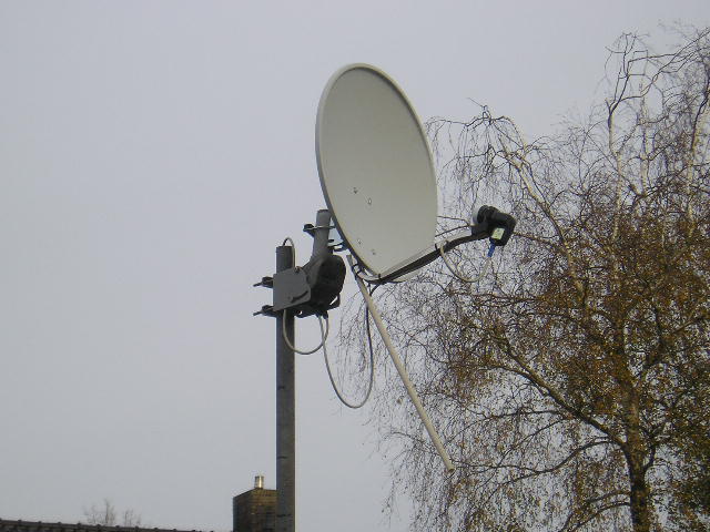

Heb laatst al een topic geopend omdat ik mijn rotor wilde instaleren maar niet precies wist hoem dat moest
Dit topic open ik omdat ik na het instaleren graag wilde weten of het zo goed gegaan is of dat ik nog enkele verbeteringen er op aan kan brengen zodat ik beter ontvangst krijg
Werk momenteel met een DISeqC motor en een schotel van 60 cm
Ik kan de volgende satalieten ontvangen
Astra 1 19,2 oost
Astra 2 28,2 oost
Arabsat 2A 3A 26,0 oost
Eutelsat W2 16,0 oost
Hotbird 13,0 oost
Eutelsat W3 7,0 oost
Thor 1 2 3 0,8 west
Hispasat 1A/B/C 30,0 west
Ik heb mijn nulpunt op de thor gezet dit omdat ik om 1 of andere vreemde reden de sirius niet kan ontvangen weet iemand misschien hoe dit kan
In de bijlage doe ik een foto hoe ik het geinstaleerd heb het gele buisje dat er onder aan hangt dient er voor dat ik kan zien dat de schotel draait vanuit huis anders moet ik steeds plat op de vloer gaan liggen
Citaat:
Ligt waarschijnlijk aan de ontvanger en niet aan de schotel
kik hier evt.eens:
http://www.lyngsat.com/sirius.html
11766 H 27500 is een sterke transponder
moet geen groot probleem zijn :
van 7 oost klein stukje naar west
Voor de rest ziet het prima uit
succes
Mvrgr.
T'is better to be thought a fool and remain silent than to open one's mouth and remove all doubt
Ik heb deze gegevens nu ingevoerd
Transponder 1 van 25
Frequentie 11370
Polariteit Horizontaal
Symbolrate 27500
Wat heb ik verkeerd staan want als ik ga zoeken vind ik nog steeds de sirius niet
Na wat geknutsel en wat heen en weer gedraai heb ik hem gevonden nu moet ik hem nog in mijn ontvanger krijgen en volgens mij lukt dat ook al aardig
