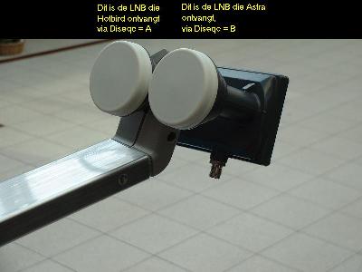

Waarom zit die op z'n kop, ik heb ook een guad monoblok gewoon gemonteerd zoals op de foto
Grts, euromuis
Hier heb ik al heel veel over geschreven, het blijkt dat ik dan de Ned zenders niet goed krijgt ze blijven blokkerig, ik heb enkele pogingen gedaan met tussen pozen van maanden en weken bezig geweest, terwijl als ik hem op zijn kop zet het binnen 15 minuten geregeld was, heb toen uiteindelijk de pijp aan maarten gegeven, mischien komt dit je weer bekend voor anders zoek maar eens op mijn naam.
Gr doetiet <img src="/forums/images/graemlins/loldev.gif" alt="" />
Ik heb nu al geruime tijd deze monoblock en ik heb er wel eens een stuke overgeschreven n.l. over het spontaan uitvallen bij het wisselen van een decoder. maar de signaalsterkte van deze monoblock is 35% beter dan een normale LNB, vandaag heb ik nog een proef gedaan om de monoblock op een draaibare schotel te zetten, hup een stuk beter signaal dan de losse LNB.
Download eens een monoblock kanalenlijst van mij, bevestig hem volgens de eerdere foto, dan moet het goed werken, zo niet dan is je monoblock b=niet goed. (binnen tien minuten zat hij er bij mij op en werkte)
Deze heb ik:
Suc6
Grts, euromuis

Alvast een tip, als je voor de schotel staat (bij de LNB) en je kijkt naar de schotel, moet je de LNB 3 graden naar rechts draaien, dan wordt de ontvangst voor Astra 5 to 10% beter en hotbird blijft hetzelfde.
