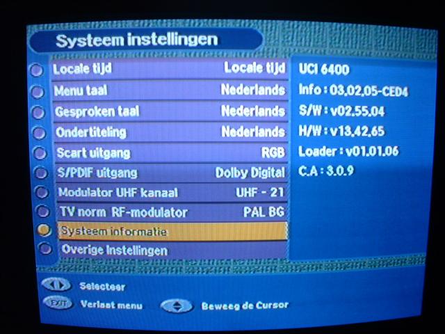

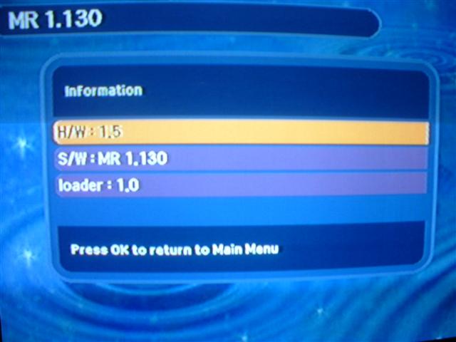

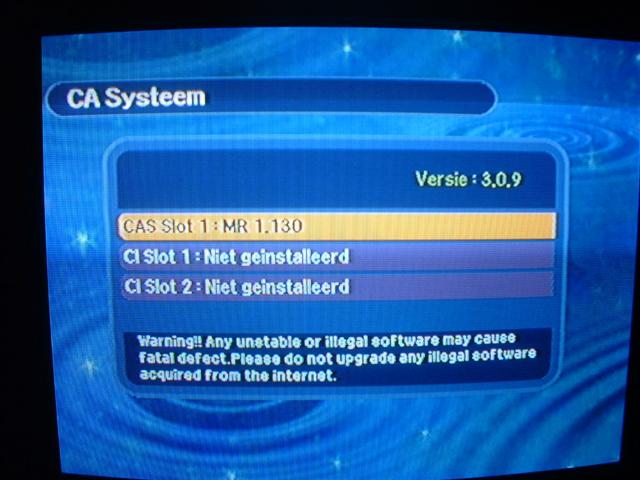

exciter Geplaatst: 6 december 2005 Auteur Geplaatst: 6 december 2005 Via PM had ik begrepen, dat er toch hulpwilligen zijn. Gelukkig. Daar werden wat vragen gesteld. Als antwoord daarop een paar screenshots. TechniSat Digicorder HD S2 Aston 1.07 | TS CryptoWorks Astra 1,2,3,HB | CDS Fam HD, SkyLink Multi HD KDL-32P3000 | Onkyo 5.1 receiver HTC HD2 Vakantie: Extreme Hornet STR Ucas 3.0 - 4xLNB

Gast Geplaatst: 6 december 2005 Geplaatst: 6 december 2005 Ja maar dat is een gewone Extreme niet met hardware 12.01.A5 maar 13.42.65. De vragen die bij mij zijn ontstaan: Wat is de laatste/beste firmware voor deze receiver? Hoe krijg ik deze er in? (Heb wel een nullmodem kabel) Hoe krijg ik er de laatste settings voor diverse satelieten in? Waar vind ik deze? (het Hornet eigen forum lijkt mij wat dat betreft wat oud) Is er nog meer, hoe ik deze ontvanger naar zijn beste prestaties kan brengen? Wat dan? Is het veel werk om hier een HD in te bouwen? Is er ergens een werkbeschrijving? Worden de PVR functies automatisch geactiveerd na inbouw van de HD, of moet er weer software bij? 1.De laatste software staat er in wel kun je er een digix emu inzetten maar dan kan je beter de MR 1130 er uit halen en een nulmodemkabel is genoeg voor de software als de MR er uit moet heb je een cas nodig. 2.De laatste settings ook met de nulmodemkabel en de Ch editor II. 3.Recente settings zul je zelf moeten maken zijn er volgens mij niet. 4.Als je solderen kan is het te doen werkbeschrijving is er maar is een commerciele site. 5.Je hardware veranderd dan naar 13.42.6D ja en dan moet er andere software in anders werkt het PVR gedeelte niet. GR <img src="/forums/images/graemlins/rockon.gif" alt="" />
mteam Geplaatst: 6 december 2005 Geplaatst: 6 december 2005 Ok hw 13 42 65 en ucas embedded. De ontvanger is dus hetzelfde als de atsat 9500s of de Arnion 6400. 1. Gooi die Mr software uit de ucas dmv de cas interface en vervang deze door Ucas 3.0 = gedaan met freezen. 2. De laatste software is de Dsc-911uz_13.42.65 van 05 12 05. Met nulmodumkabel en KUP 230 engineermode er in te zetten. De satsettings en de emulator met keys zitten in deze software. 3. Er bestaan inbouwkits voor deze ontvanger wat betreft HD. 4. Bij een pvr versie is er geen bijkomende software nodig de hd wordt direct Herkend. Dit is dan hw versie 13 41 6d. Groetjes Danny
