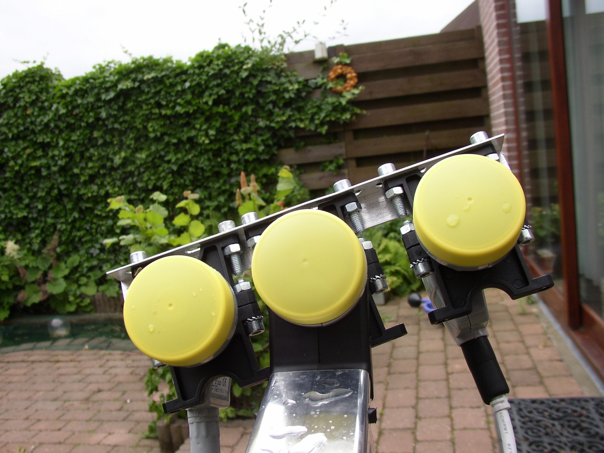

Hallo,
Ik heb een standaard 80cm schotel met daarvoor een multifeed met 2 LNB's voor de Astra 1 en de hotbird. Wat me opviel bij het plaatsen van de multifeed is dat de LNB die de astra ontvangt nu meer naar het zuiden zit en de LNB die hotbird ontvangt meer op het oosten. M.a.w. als je vanaf de schotel naar de LNB's kijkt zit de Astra LNB links en de hotbird LNB rechts. Zou het mogelijk moeten zijn door aan de linker kant (westen) een extra LNB te plaatsen ook de Astra 2a te ontvangen? Is er ergens info te vinden over de afstand en hoek waarin deze LNB moet hangen?
Alvast bedankt voor info.
Yellows
ja hoor dat kan prima
de afstand tussen astra 1 en 2 is 9 graden dus 50% meer als tussen astra en hotbird. De lnb voor de astra 2 moet ook wat hoger en evt. een bteetje dichter naar de schotel....
@yellows: Welkom!
Veel schotelmerken hebben standaardsetjes waar je drie LNB's in kunt hangen; ook wel voor Astra1, Astra2 en Hot Bird. Dat is lekker makkelijk, want dan zitten ze meteen op de goede plek.
Er zijn ook universele beugels voor drie LNB's te koop, die je zelf kunt afstellen totdat je optimale ontvangst hebt. Maar je kunt ook zelf wat knutselen; daar vind je op dit board genoeg voorbeelden van.
Zie bijgaande foto van mijn 78cm Triax met 3 lnb's.
