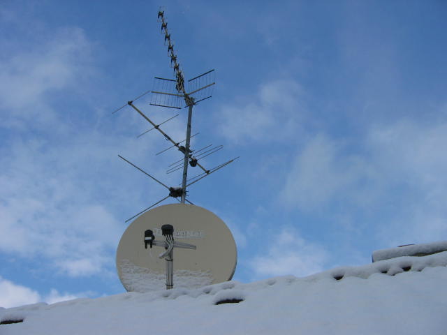

Gast Geplaatst: 25 november 2005 Geplaatst: 25 november 2005 Kan ik me haast niet voorstellen. Ik zit al ver buiten de aangegeven footprint. Met een schelende LNC met relatief lage gevoeligheid..half vol gesneeuwd en ik ontvang nog steeds Astra 2D op 28,2° oost. BBC en ITV bijvoorbeeld. Hier nog een foto:
