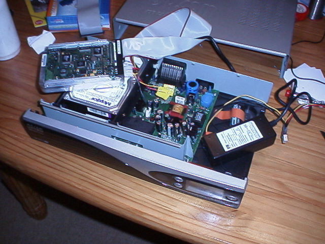

das dus een oud citaat...heb inmiddels een slim dvd er in gebouwd, maar dat was dus al op de foto te zien van de vorige bijlage....
En idd deze werkt ook bij de db7000, de foto is van een db7020
maar heb hetzelfde ook gedaan voor mijn db7000
...en de gleuf kun je het beste maken met een Proxon, of soort gelijk tooltje
b.v. de Dremel...1 maal een gleuf in de plastic front plaat en 1 maal in de
de metalen beugel, vlak achter het front.

En hoe zit die speler nou aangesloten? Via de usb of ide? Ik heb nl. gisteren een 2e harddisk in de dreambox geprobeerd en dat wilde niet.
Ik had geen extra plugin geinstalleerd, maar kreeg geeneens beeld op de tv.
Geen multiboot optie, gewoon blauw.
De foto vd dreambox in bijlage is niet zo best maar geeft een idee...
Gtz. Martje B
Maar wat had je met de CF reader gedaan? Zat die ook nog op de kabel? 3 devices op 1 IDE werkt niet als je op de tweede aansluiting weer een IDE aansluit met 2 aansluitingen, de tweede steker is niet geheel identiek aan de eerste.
Overigens, weet iemand of de CF reader zonder kaartje erin "aanwezig" is? Ik vermoed eigenlijk van niet omdat de HD als master kan werken zonder CF kaart erin
Op de foto was hopelijk wel te zien dat er achter de slim dvd een ide cable zit.....Deze staat natuurlijk wel op slave....Datzelfde moet je natuurlijk
ook doen als je een 2de Hd wilt mounten, en natuurlijk de plugin gebruiken.
Maar denk erom ik heb mijn supply gedeelte ook aangepast, die van de dream is standaard te ligt....Dus als je wat wilt proberen gebruik dan een eerst ff een externe voeding...

Bedankt, ik ga van het weekend eens proberen te fixen. (eerst zo proberen en later een dremel regelen)
Cf reader heb ik laten zitten, maar ik heb geen kaart, dus verwacht daar geen problemen mee.
Vwb voeding; ik had een psu van een externe IDE->usb gepakt en daar beide disks op aangesloten. Misschien is die te licht? (5V-1,5A, 12V-1,5A) Want als ik dt zo lees, had het moeten werken.
Moet ik echter die files plaatsen of is dat bij 2x \hdd zelfs niet nodig?
Er is ook geen max aan de HDD's? Maw 2x 300Gig zou kunnen?
Die plugin is dus niet spciaal voor een cd/dvd speler maar meer voor het 2e device op de ide?
