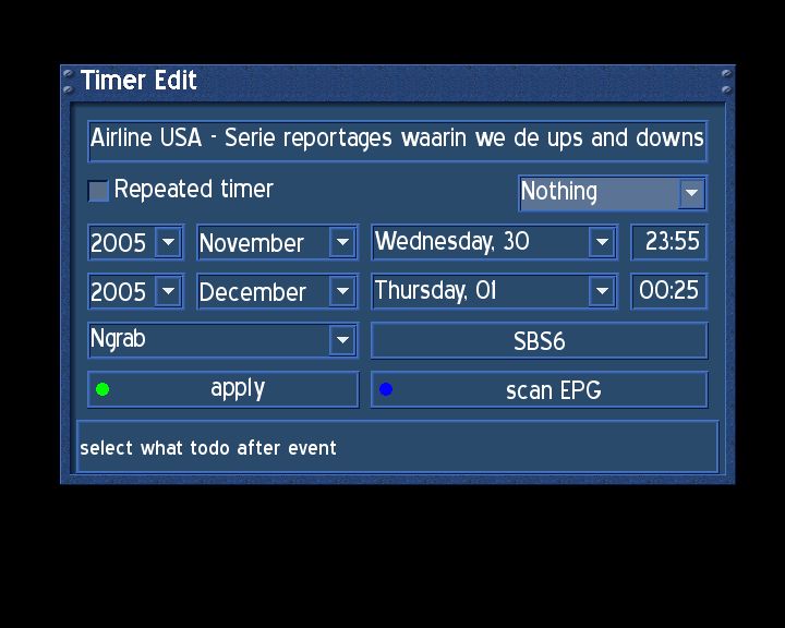

is idd mogelijk met de dream....kijk maar ff naar de bijlage
met de db7000 en de db7020......Ligt natuurlijk wel aan de image..
Dit is een screenshot met gemini2.5
