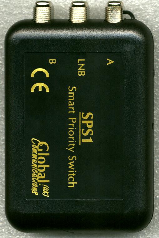

Hoi,
Heb zelfde probleem gehad hier.
Komt door het feit dat een Sky box nooit helemaal uit kan.
Dit omdat Sky ten alle tijde je kaartje wil kunnen updaten.
Hierdoor blijft er dus altijd spanning op je LNB aansluiting van de amstrad staan, en hiedoor raakt je Dbox van slag.
Echt uit bij een Sky box is dus stekker er uit.
Ik heb het opgelost doormiddel van een zogenaamde "Smart Priority Switch".(zie bijlage)
Dit werkt pefect.
Hierbij is 1 ontvanger de master, in jouw geval dus je Dbox.
Zodra je Dbox aan staat krijgt de Skybox geen signaal meer.
totdat je de Dbox uitzet met je zapper.
Suc6

Hello @Menno (en ook @cookie monster),
hartelijk bedankt voor jullie bijdrage; ik verkies de oplossing met een SPS1 want ik zag het echt niet zitten nog zo'n lange coax extra te gaan leggen.
Blijft nu nog effen zoeken waar die te vinden in de omgeving, maar dat lukt wel...

Smart Priority Switch is eigenlijk zoiets als analoog/digitaal splitter ,
of digitaal/digitaal splitter <img src="/forums/images/graemlins/wink.gif" alt="" />
